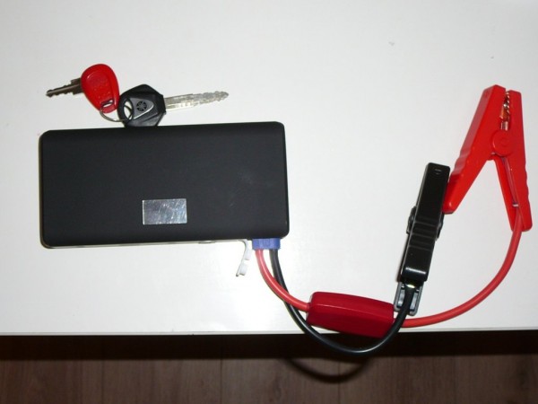

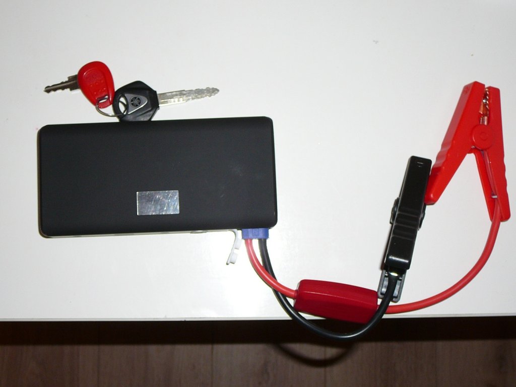

Re: Startprobleme -> Zickenalarm
Beitrag von juergen007 »
Da es in unserer Tiefgarage weit und breit keine Stromquelle gibt nutze ich das Powerpack.
Da kann man natürlich auch sonstiges laden, wie Laptop, Handy etc. sehr praktisch.
Einen Benziner mit 1,6l und komplett entladener Batterie konnte auch wieder gestartet werden.
Beitrag von Nix-GS »
@jürgen007
Rein interessehalber: was steckt in dem Powerpack drin und was hat der gekostet?
