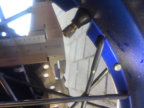

meine Felge hat die Kennzeichnung 9 15 DOT. Den Steg kann ich nicht do exakt messen. Es sind ca. 14 - 15 mm Höhe, denn der Speichenkopf hat 7,5 mm Durchmesser. Gemessen auf Höhe Mitte Speichenbohrung 6,5 mm, ganz oben ca. 5,5 mm Dicke. Irgendwie sieht die Senkung auch anders aus, als bei der neuen Felge, die oben gezeigt wurde.
(Sorry, ich habe das Rad vor den Fotos nicht gewienert :) )
Felge hinten DP04 EZ2016

beim Vergleich der Fotos kann man an der Höhe des Ventilgummis den Unterschied in der Steghöhe gut erkennen (ich setze mal voraus, dass die gleich hoch sind).
Frei nach Radio Eriwan: Im Prinzip ja, aber es gibt da auch verschiedene Ventile. Kurz- und Langversionen.
Aber hier scheint es tatsächlich die Erhöhung des Steges anzudeuten.

Ja, deswegen hatte ich das ja eingeschränkt, dass ich gleiche Höhe vorausgesetzt habe. Aber in meinem Bild ist der Messschieber mit fotografiert, so dass der Maßstab in etwa übertragbar ist. Da ist es halt irgendwie Scheisse, zu messen, wenn man nicht die richtigen Mittel zur Hand hat. Ich finde das äußerst spannend, dass es offenbar einen neuen Felgenring gibt. "Weniger abgedreht" schließe ich aus, da es doch mit Sicherheit ein Strangpressprofil ist. Von daher kann die Felge unterhalb der Speichen Bohrungen durchaus auch dicker sein, was das geänderte Bild der Senkung erklärt.

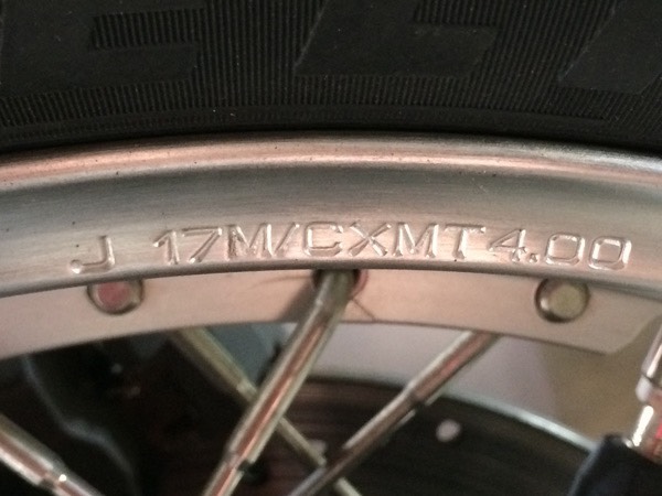

von doppelklick
SchuggerRay hat geschrieben: Fr 12. Okt 2018, 19:02 Neue VersionIMG_20180824_120044.jpg
Wenn die neue Felge ein anderes Profil hat, müsste sie auch eine andere Bezeichnung haben.
Kannst Du die mal posten?
Alte Bezeichnung:
Bezeichnung alte Felge
