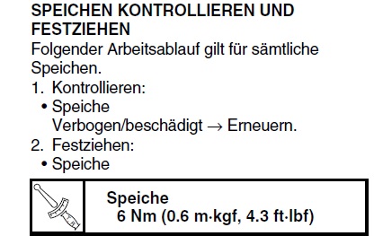

Hallo zusammen und kurze Frage....
Im Threat wird immer von 6 Nm gesprochen. Der Yamaha Händler gibt 5 Nm an. Im Handbuch XT 1200 finde ich gar nichts über den Drehmomentwert. Kann mir da jemand schreiben, welcher Wert jetzt stimmt?
Gruß und Danke
Matze :xt12:
Re: lockere oder verlorene Speichen?
Verfasst: Di 9. Aug 2016, 15:52
von Helmut
Matze, 6Nm ist die Vorgabe allerdings ziehen einige Werkstätten sie mit 5Nm an, warum auch immer.
