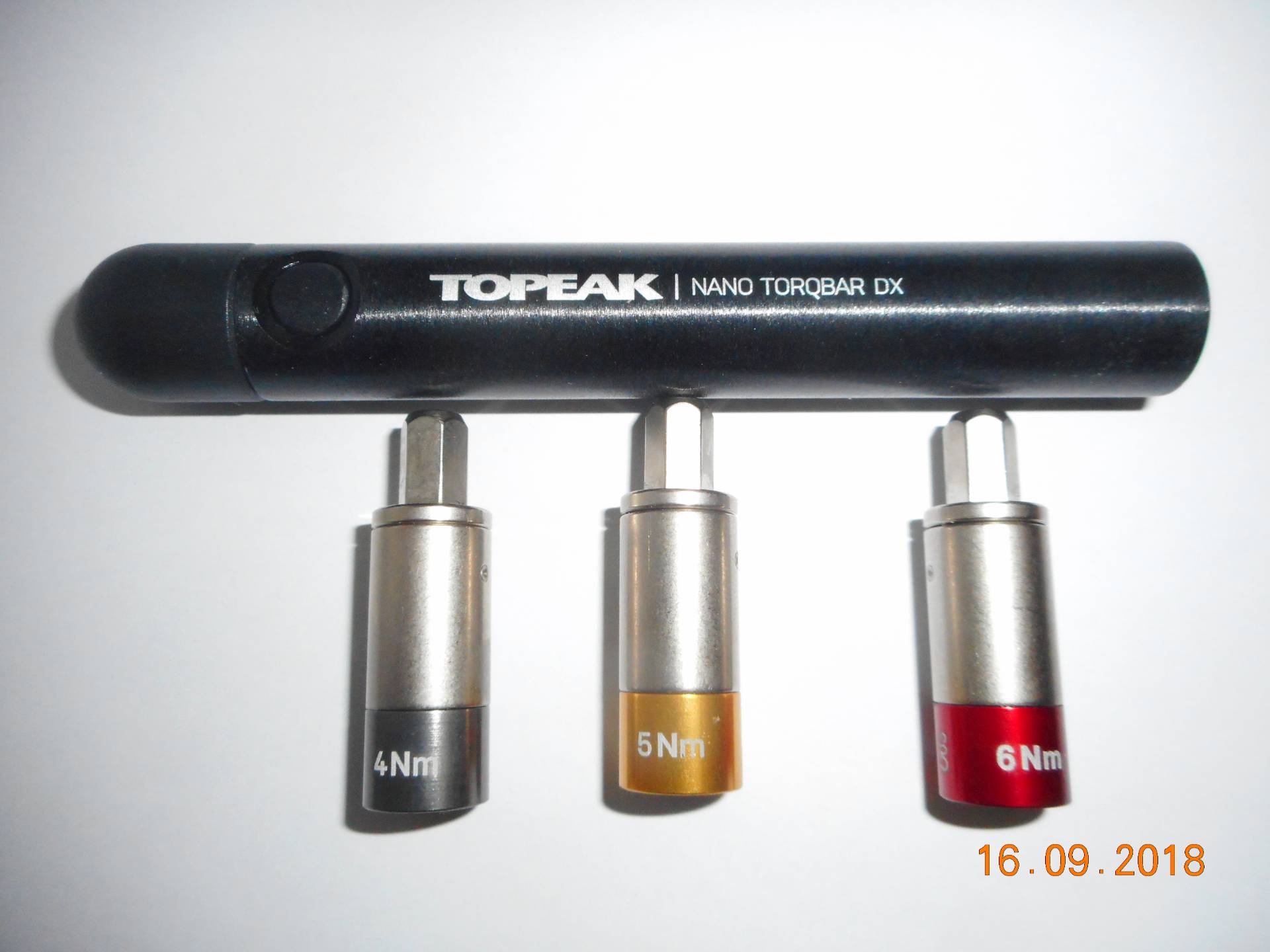

meine dicke hat geschrieben: Fr 14. Sep 2018, 16:01 Danke Reinhard,
ich selbst nutze auch ein Drehmomentset von Topeak mit 3 verschiedenen, fest eingestellten Drehmomentaufsätzen.
Jeweils einem für 4Nm, 5Nm und 6 Nm.
Hier noch die Bilder dazu.
TOPEAK-Tool ohne Verlängerung mit 3 fest eingestellten Drehmomenteinsätzen (4, 5 und 6Nm)
