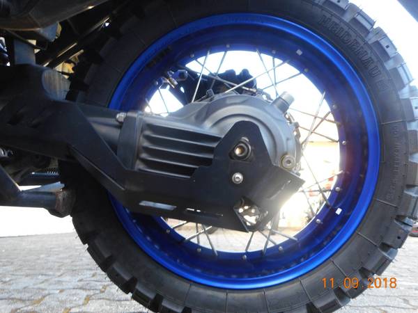

Wenn es bisher laut der oben zitierten Liste auch nur DP01 betroffen hat, dann kann ich Dir Christoph, nun leider Deine o.g. Spekulation zu nichte machen.

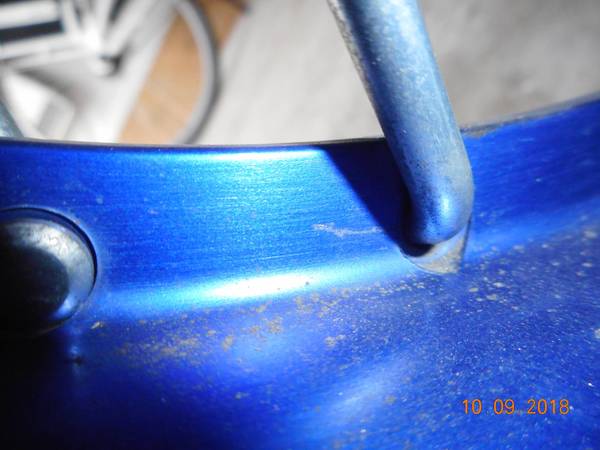

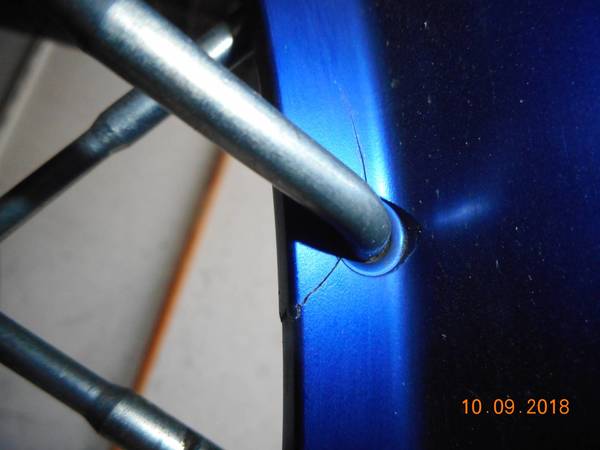

Meine DP04 (XT1200ZE WC) Baujahr 05/2015 hat es nun auch bei km-Stand 62000 getroffen und ich könnte kot... :evil:.
Hier nur die kapitalsten Anrisse. Es hat mehrere, welche aber sehr schwer festzustellen und nur durch sehr genauer, visueller Prüfung erkennbar sind.
Übersicht der kapitalsten Risse/Ausrisse
Seitenansicht erster Riß: links Ausriß
Seitenansicht zweiter Riß: rechts Einriß
