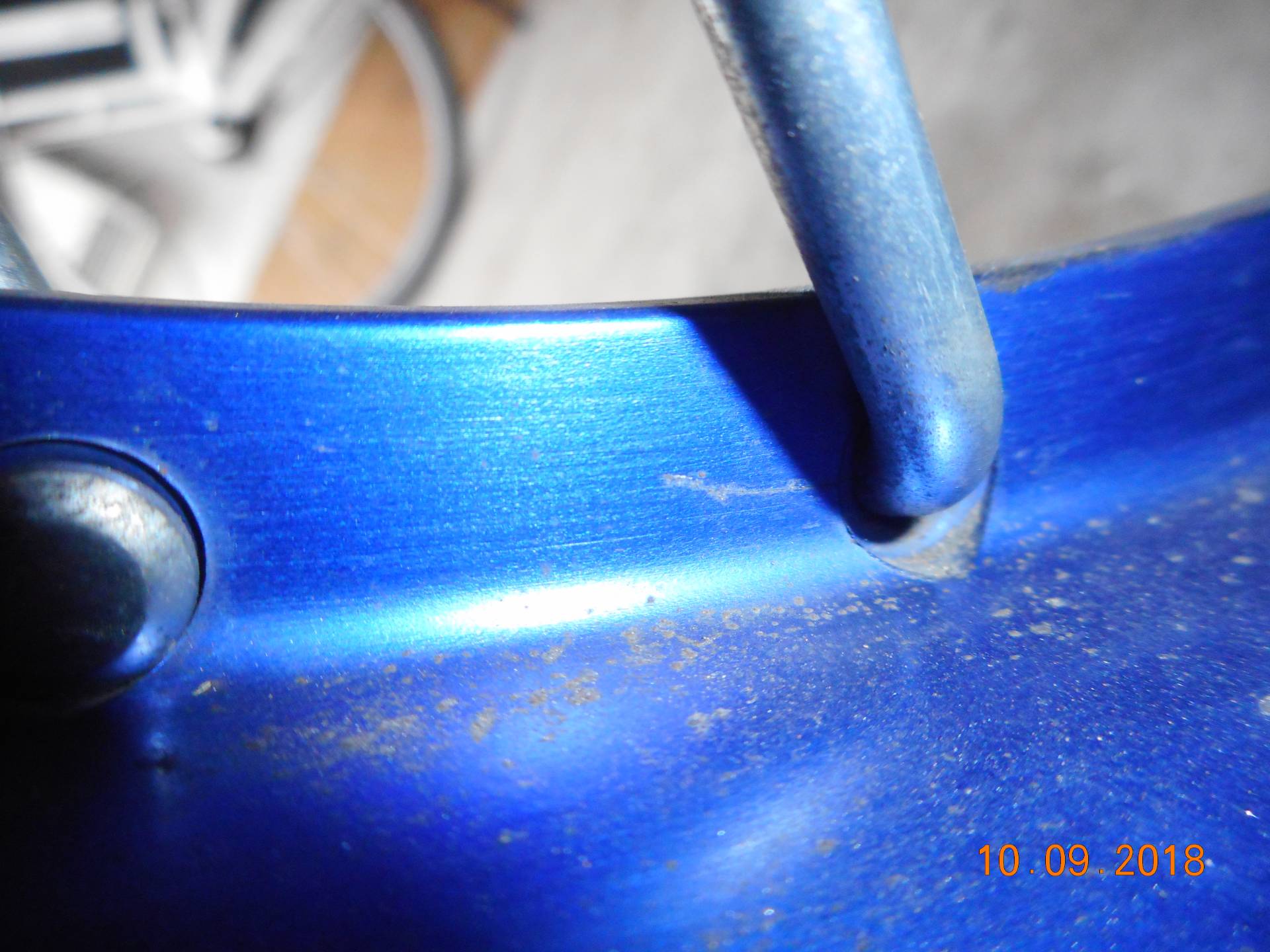

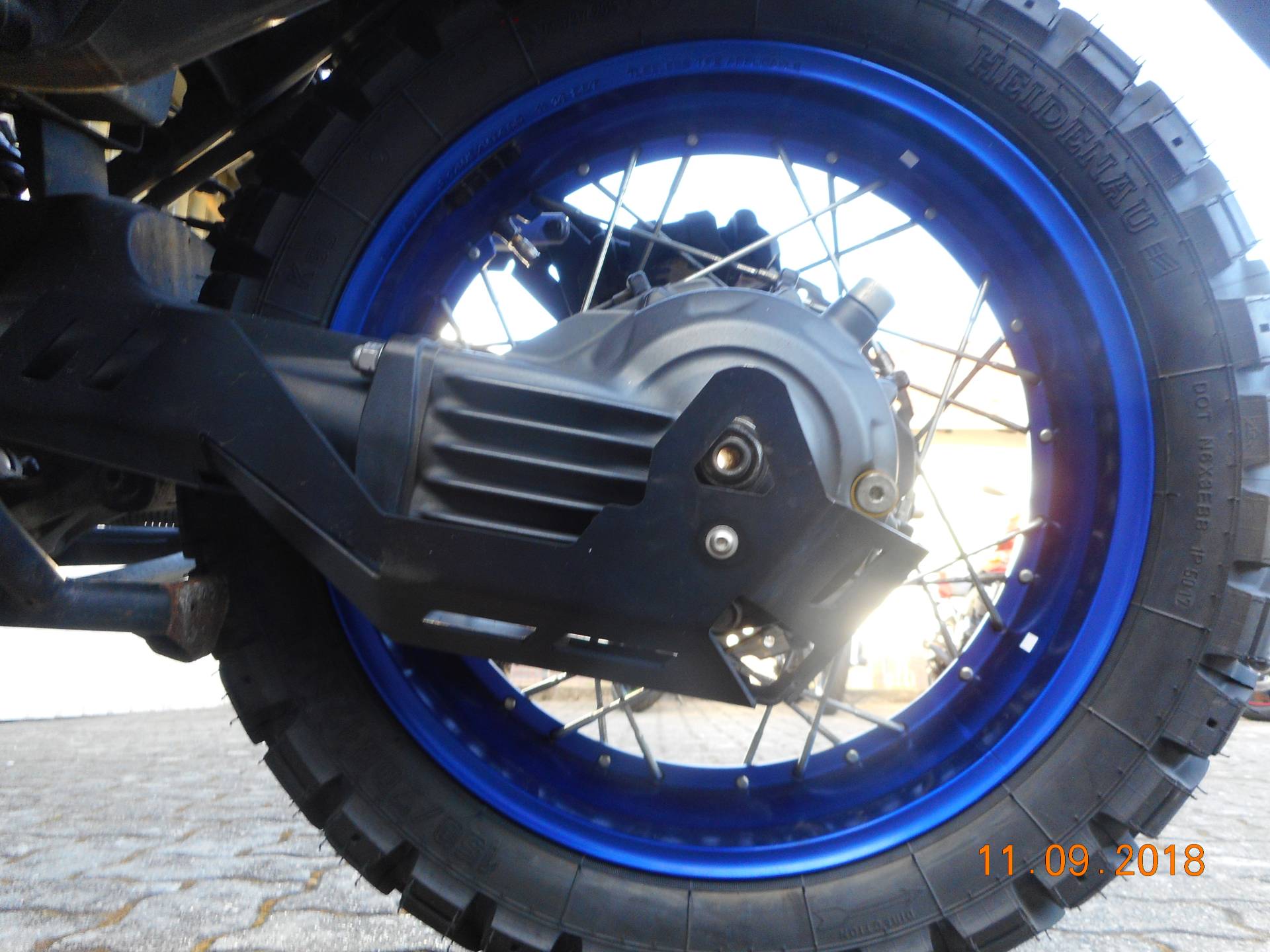

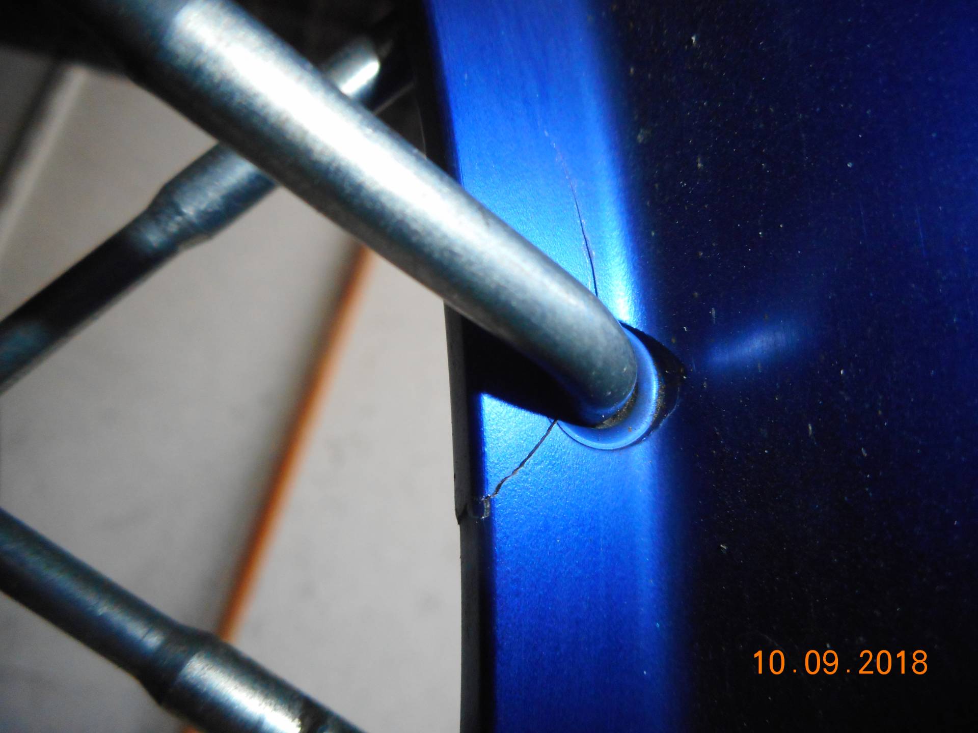

Meine DP04 (XT1200ZE WC) Baujahr 05/2015 hat es nun auch bei km-Stand 62000 getroffen und ich könnte kot... :evil:.
Hier nur die kapitalsten Anrisse. Es hat mehrere, welche aber sehr schwer festzustellen und nur durch sehr genauer, visueller Prüfung erkennbar sind.
Übersicht der kapitalsten Risse/Ausrisse
Seitenansicht erster Riß: links Ausriß
Seitenansicht zweiter Riß: rechts Einriß
