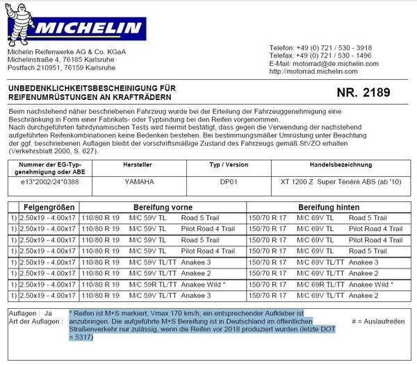

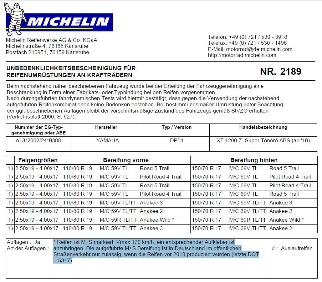

wurde in diesem Zusammenhang hier der Anakee Wild schon genannt? Den hatte ich jetzt auf der Messe gesehen - macht auch einen passablen Eindruck...
Frank
Beiträge: 2847
Re: WICHTIGE ÄNDERUNG StVZO ab 2018 für Motorräder
Der Michelin Wild hat das gleiche Problem wie der Scout von Heidenau.
Er ist nur bis 170km/h zugelassen und hat eine "M+S"-Markierung:
Franki
