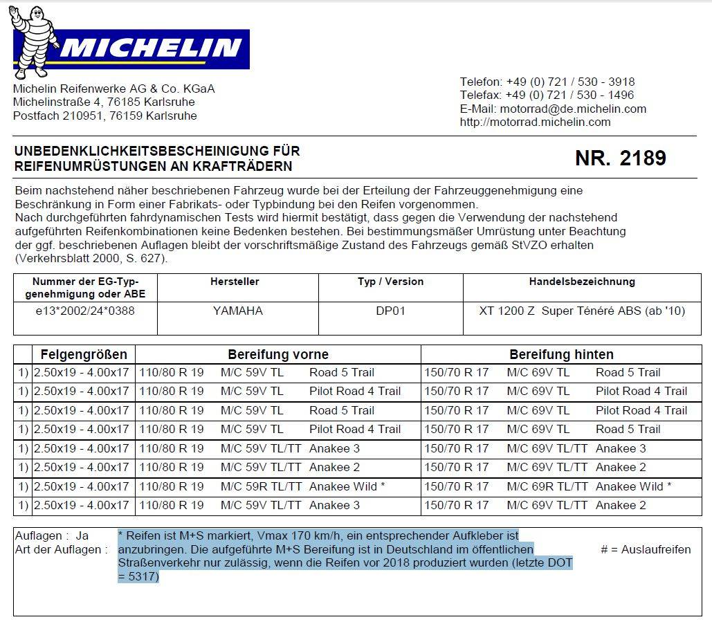

wurde in diesem Zusammenhang hier der Anakee Wild schon genannt? Den hatte ich jetzt auf der Messe gesehen - macht auch einen passablen Eindruck...

Der Michelin Wild hat das gleiche Problem wie der Scout von Heidenau.
Er ist nur bis 170km/h zugelassen und hat eine "M+S"-Markierung:
