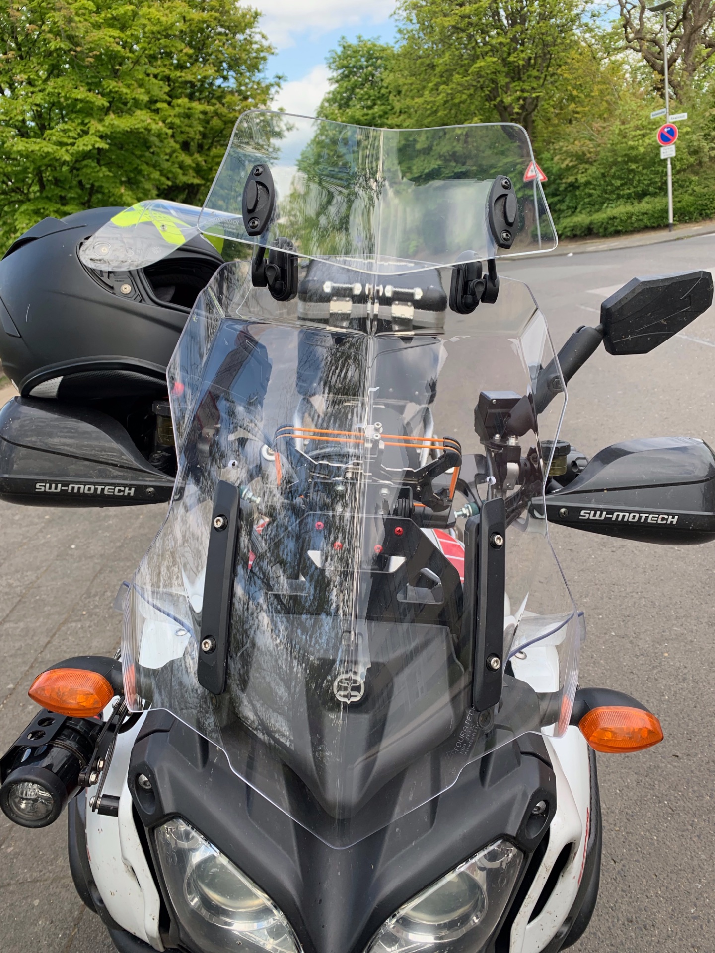

Habe mich der Touratech Scheibe auch noch mal angenommen.jogyjogy hat geschrieben: Sa 24. Jun 2017, 20:26 Windschild , das ist eine komplette Wissenschaft für sich , ich hab da ewig getüftelt bis es passte . DP01
Es liegt an deine Größe , an deinem Helm , an deiner Jacke , alles spielt ein Rolle . Da hilft immer nur probieren .
1,77m, Helm HJC RPHA 70, Sitzbank original in oberer Position mit hinten halbe Gummis

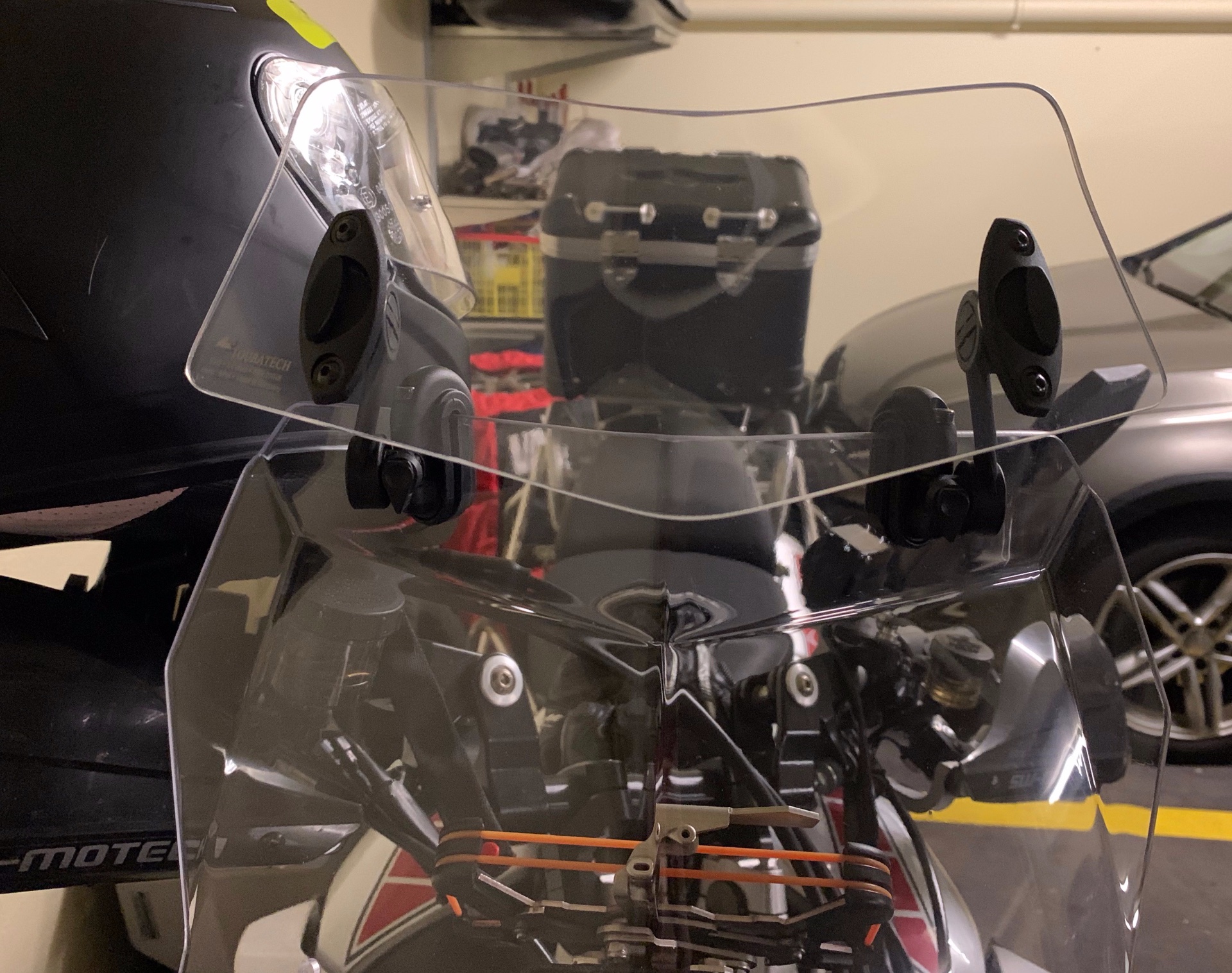

Da irgendwo hier im Verlauf stand, DP01 und DP04/07 sind gleich gebohrt habe ich nach einem gebrauchten Windschild M in transparent Ausschau gehalten.
Nach gefühlt 2 Jahren dann ein Windschild M für DP04/07 in neu von privat erstanden.
Eine Touratech Höhenverstellung für DP01 war schon in meinem Besitzt, jedoch nicht verbaut.

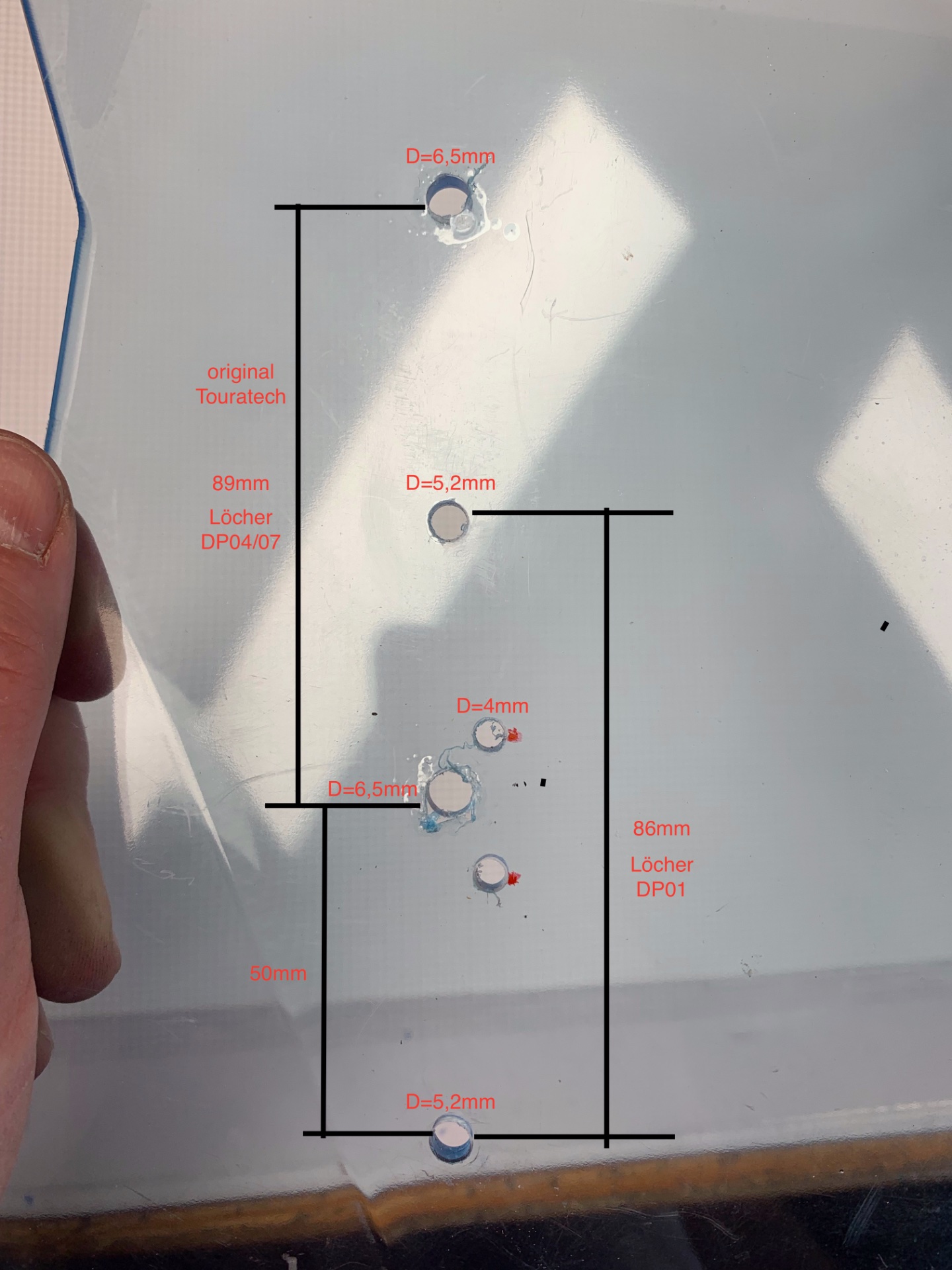

Ohne Höhenverstellung passt das Touratech Windschild M der DP04/07 schon mal nicht an die DP01.
Der Lochabstand DP01 beträgt 86mm, der der DP04/07 89mm
Da das Loch in der Scheibe aber 6,5mm für M5 gebohrt ist, passt der 89mm Mittenlochabstand theoretisch auf die 86mm der DP01.
Allerdings kommt die Scheibe dann zu weit runter und die Nase der Scheibe kollidiert mit den Scheinwerfern.

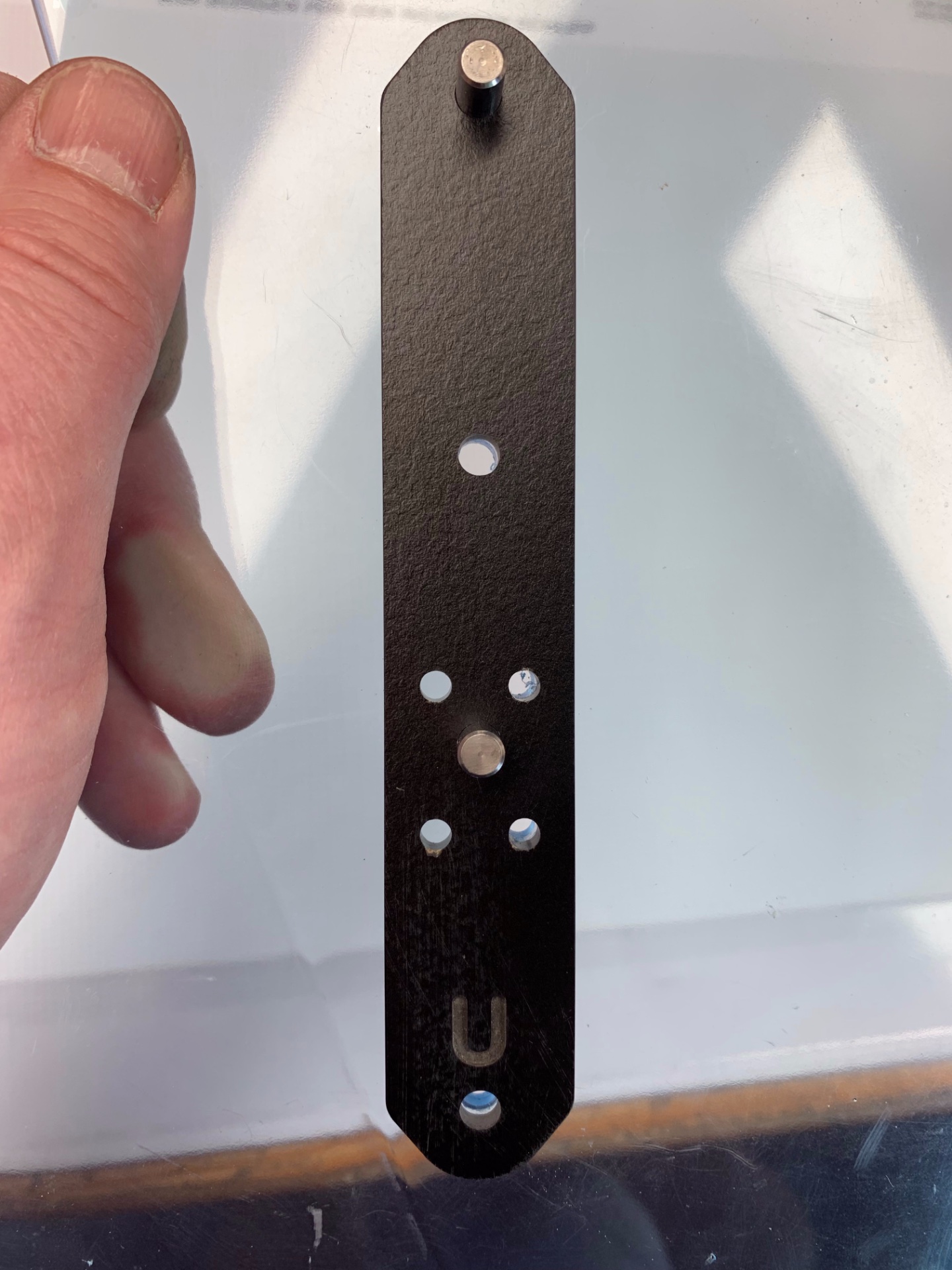

Daher habe ich mich entschlossen den 86mm Lochabstand der DP01 ein Stück weiter unten neu anzubringen.
So passt die Scheibe ohne das ich eine Verstellung zusätzlich verbauen muss.

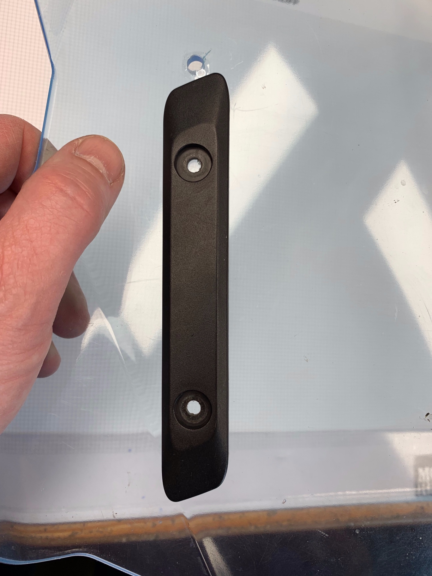

Weiterhin habe ich noch je Seite zwei 4mm Bohrungen für die Nasen der original Scheibenabdeckung eingebracht.
Das Wummern am Helm war mit der Touratech Scheibe sofort verschwunden.
Allerdings habe ich ab 70-80km/h den Motor wegen der Windgeräusche am Helm nicht mehr gehört.
Wenn ich mit der Hand so fühle, trifft mich der umgelenkte Luftstrom genau in der Mitte meines Visier.
Ducke ich mich etwas, wird es direkt ruhiger.

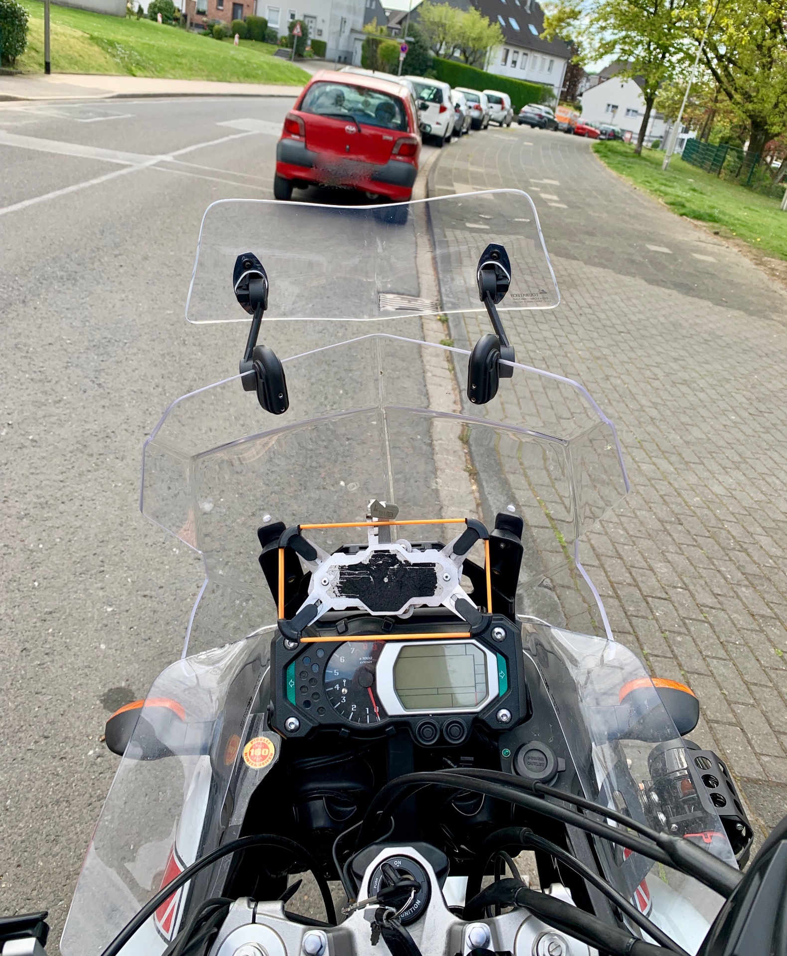

Daher habe ich noch den Touratech Spoileraufsatz Evo besorgt und gestern mal ein paar Einstellungen probiert.
Jetzt ist es tiptop und die Windgeräusche sind bis 130km/h erträglich.
Der umgelenkte Luftstrom trifft jetzt so gerade die Oberkante am Helm.
Die 130KM/h kann man fahren ohne das der Helm seitlich hin und her geworfen wird.
Bis 180 km/h habe ich gestern probiert ...alles okay, da das aber nie die Geschwindigkeit ist die ich fahre, ist das egal.
Vorher war das originale Windschild mit Wunderlich Spoileraufsatz montiert.
Der Spoiler half schon mal das wummern am Helm 80% zu mildern, jedoch ging mein Helm ab 120 km/h seitlich hin und her.
Bei längeren Autobahnetappen ist das schon nervig.
Bohrschablone
Die jetzige Konstellation ist nicht so hoch das ich da durchgucken muss.
Im normalen Fahrbetrieb schaue ich noch über den Spoiler drüber.
