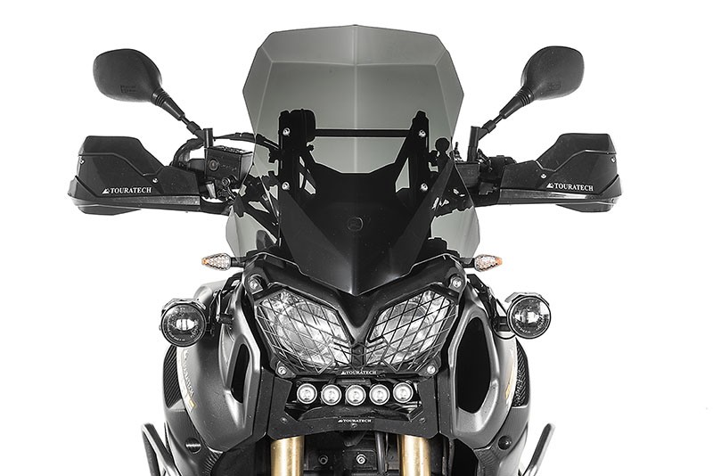

Grüß euch,
nach meinem nun 5. erfolglosen Versuch (MRA Sport, MRA Vario, Original Scheibe (gekürzt), VStream und Puig) eine Scheibe ohne Verwirbelungen am Kopf zufinden, möchte ich nun die Touratech Scheibe probieren.
Hat jemand von euch schon Erfahrungen mit den Touratech Scheiben gemacht und könnte diese mitteilen. Es gibt diese in der S und M Version. ;)
Quellenangabe: www.shop.touratech.de

Re: Wer hat Erfahrung mit der Touratech Windschild, M
Die abgebildete Scheibe ist für die DP01.
Ist das die welche Du suchst?
