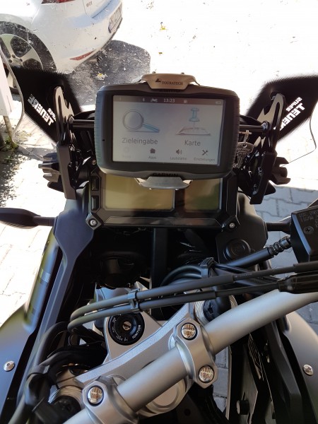

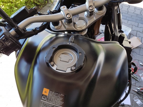

Am Samstag habe ich etwas gewerkelt und den Stecker sowie das Zubehör angeschlossen.
Cool, dass es hier so viele hilfsbereite Leute gibt
- Touratech Navihalterung mit Garmin Zumo 590
- Tankring von SW-Motech
