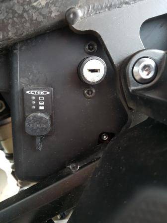

bei mir sitzt der fest verbaute Ladeanschluß hier:
Nutzt aber alles nix wenn die :xt12: nicht in der Nähe einer Steckdose stehen kann ... :roll:
