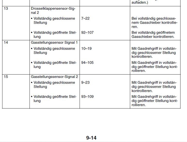

Re: Startet nicht, Fehlercode
Verfasst: Di 4. Apr 2023, 13:54
von deXTer
Hallo Matthias
anbei zwei Bilder aus dem WHB (allerdings DP07), als kleine Hilfe.
1. Fehlercode 14:
2. Das Bauteil Gasstellungssensor (Nr. 5)
Ansonsten würde ich mich der Aussage von horscht anschließen und jetzt einen Profi (Werkstatt) einschalten.
