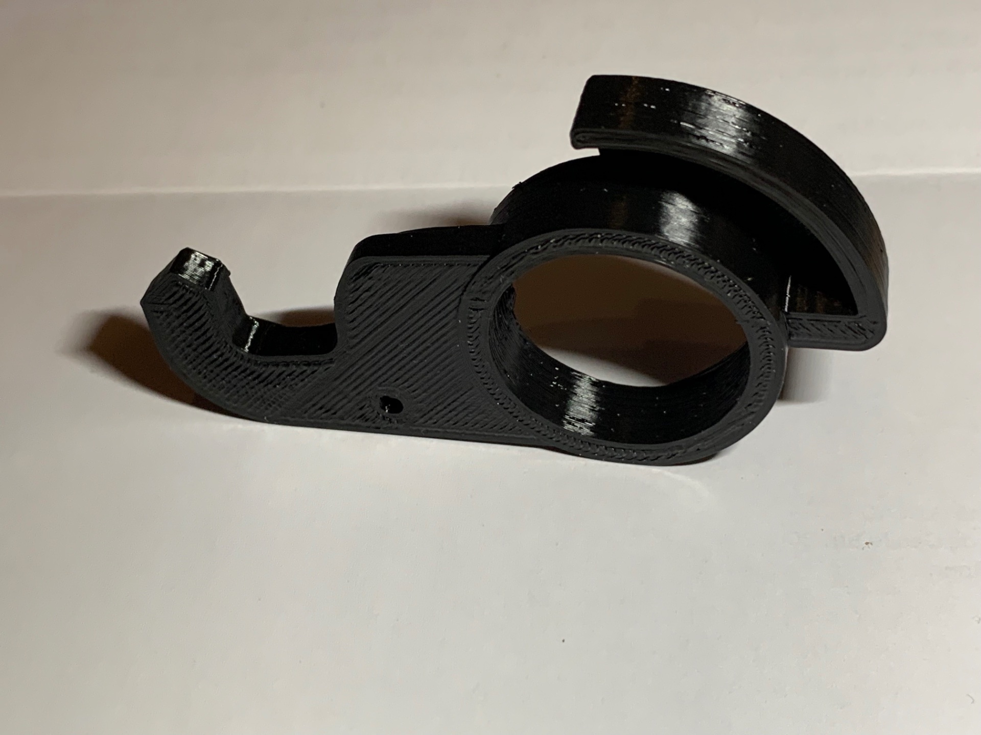

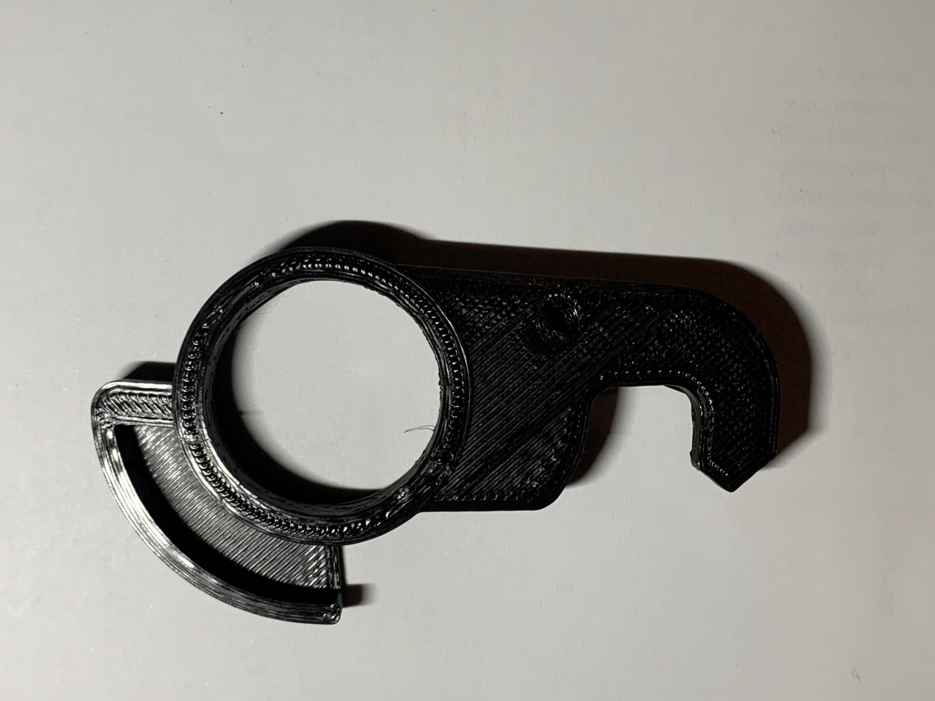

So, es ist geschafft,
der 1. Haken liegt vor mir.
Bei Bedarf einfach melden.

Hallo Thomas,
Sieht von der Fadenführung gut aus. Vielleicht kannst Du den ja auch mal zerstörend testen, um zu sehen ob der fest genug ist?
Ich traue das dem Druck durchaus zu, wenn die Lagen gut miteinander verschmolzen sind.

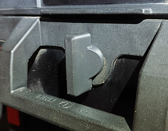

ich greife das hier einfach mal auf, da es hier um die originalen Yamaha Seitenkoffer und um 3D Druck geht.
Oft fahre ich mit meiner Tenere etwas einkaufen, oder auf kleine Tour mit meiner Frau. Eigentlich nach so ziemlich jedem Motorstart soll dann doch noch etwas in die Koffer oder in das Topcase. Das heißt, Motor wieder aus, sich mit den hakeligen Schlössern belustigen und Motor wieder an. Hatte einen Schlüssel nachmachen lassen, welcher immer im Tankrucksack mitfuhr, bis mir irgendwann auffiel - hab doch einen 3D Drucker. Also ein Knebel entworfen, welcher als Schlossersatz dienen soll. Jetzt kann ich gleich an die Koffer um diese zu öffnen und auch zu demontieren/montieren und der Motor kann laufen bleiben. Vielleicht ist das für den ein oder anderen auch eine Idee, sodass ich sie hier gerne teilen möchte.
Kofferschloss Yamaha XT 1200 Super Tenere.PNG (389.22 KiB) 3316 mal betrachtet
Zwei Gewindeeinsätze werden benötigt um die nötige Festigkeit der Schrauben hin zu kriegen. Die Montage dauert keine Minute. Gummikappe ab, zwei Schrauben lösen, Schloss raus um umgedreht mit dem Knebel wieder zusammen. Passend für beide Seitenkoffer und das TopCase.
In der Makerworld ist die 3MF zu finden. Sollte jemand keinen Drucker haben, möchte ich gern behilflich sein.
