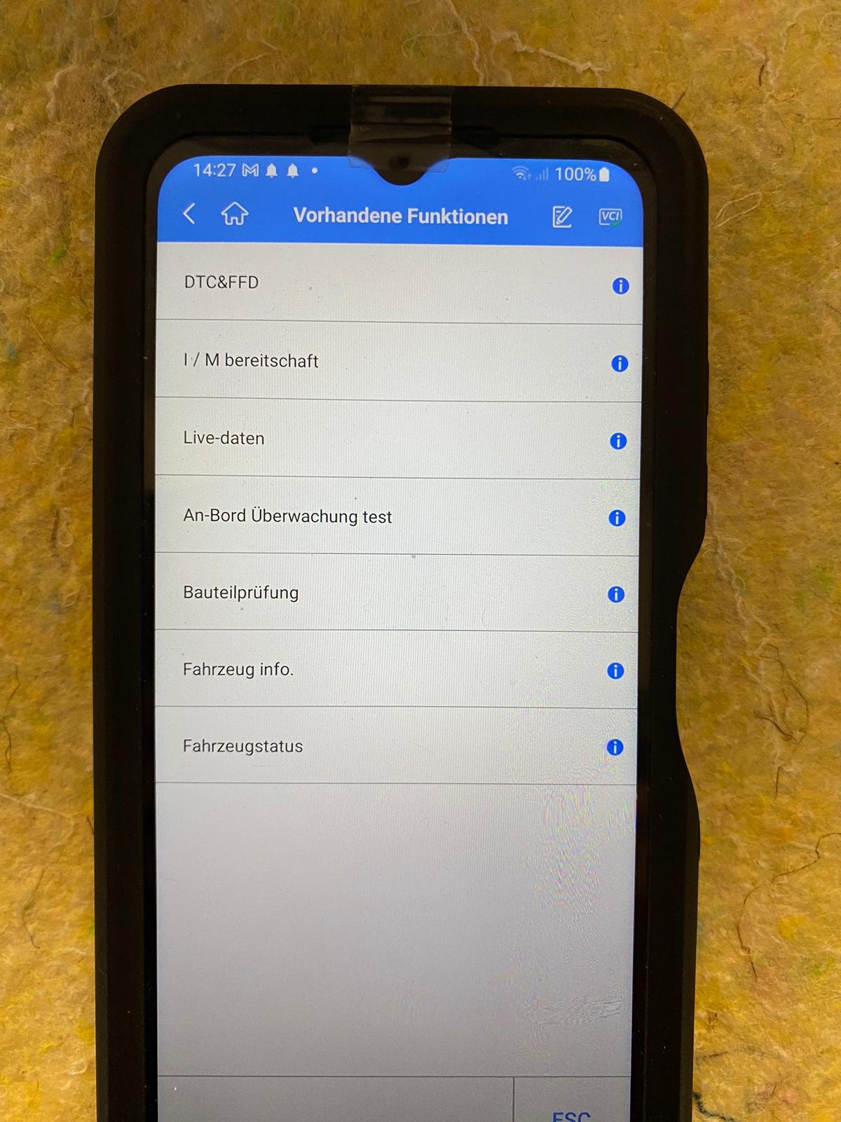

Verfasst: Do 21. Mär 2024, 15:20
von VER-XT
Moin Moin... eines kleines Update zur Diagnose
an der
mit SAMSUNG Handy und Autel P200 VCI Modul
mehr geht wahrscheinlich nur mit dem Original
Andreas
Re: Diagnosestecker
Verfasst: Fr 22. Mär 2024, 20:56
von Derhai
sehr interessant, ist das eine DP04 oder DP07?
Schor
Olli
Re: Diagnosestecker
Verfasst: So 24. Mär 2024, 10:31
von VER-XT
Moin moin...
Diese Diagnose war an der
DP07 Baujahr:2018
Andreas
