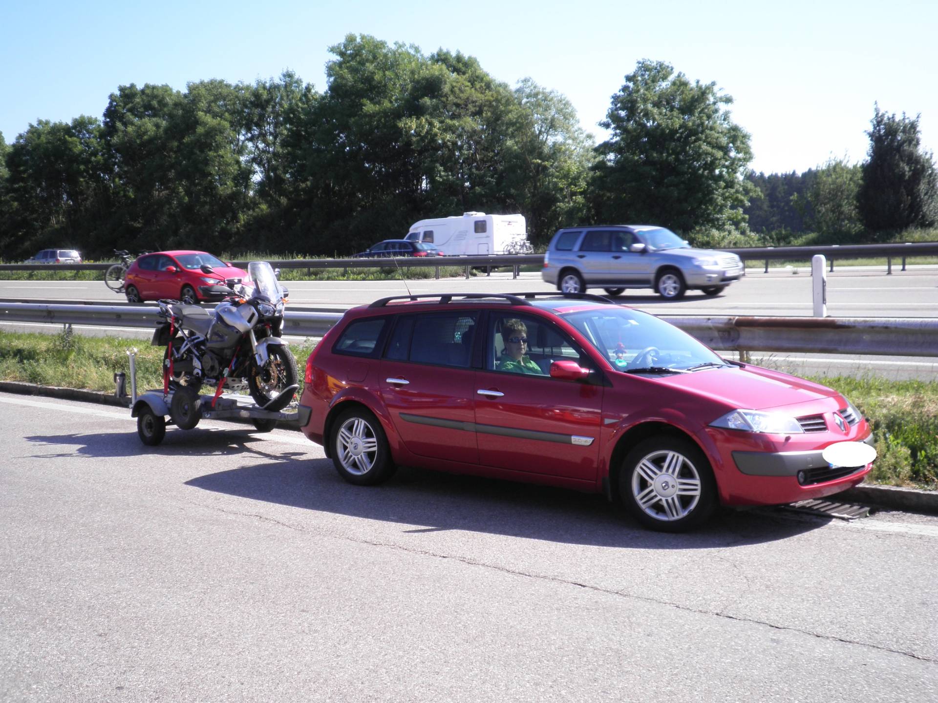

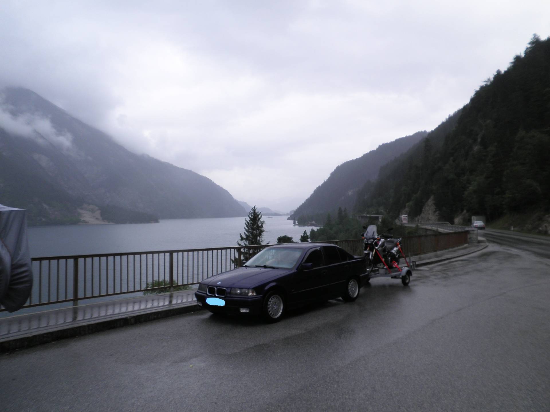

Wenn es sein muss kommt die :xt12: auf einen umgebauten HP 400.
Passt genau hinters Auto und wo das durchpasst, passt auch das Hängerli,
nur aufden Schwerpunkt sollte man schon ein wenig achten. Der liegt
ein wenig höher, aber mit gesitteter Fahrweise kein Problem.
Und noch ein Vorteil, er passt querkant an die Rückseite der Garage.

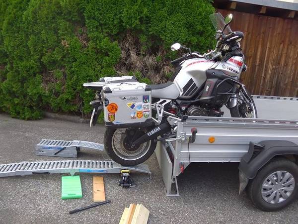

Danke Janni für die Bilder von Deiner Windenkonstruktion.
Denke schon länger darüber nach so etwas an meinem Hänger anzubringen.
Schon bevor mir das im letzten Jahr passiert ist, der eine oder andere erinnert sich vielleicht.
LG Andreas

Hallo Andreas
das sieht nicht gut aus, aber so wie`s aussieht liegt er auf dem Hauptständer, hoffentlich ist nichts kaputgegangen. Mit einer Seilwinde dauert die Beladung wesentlich länger weil die Winde nur ganz langsam zieht, aber für den Schritt vom Boden auf den Anhänger hast du genügend Zeit und wenn du die Winde Stopst hängt das Motorrd im Seil und rollt nicht zurück.

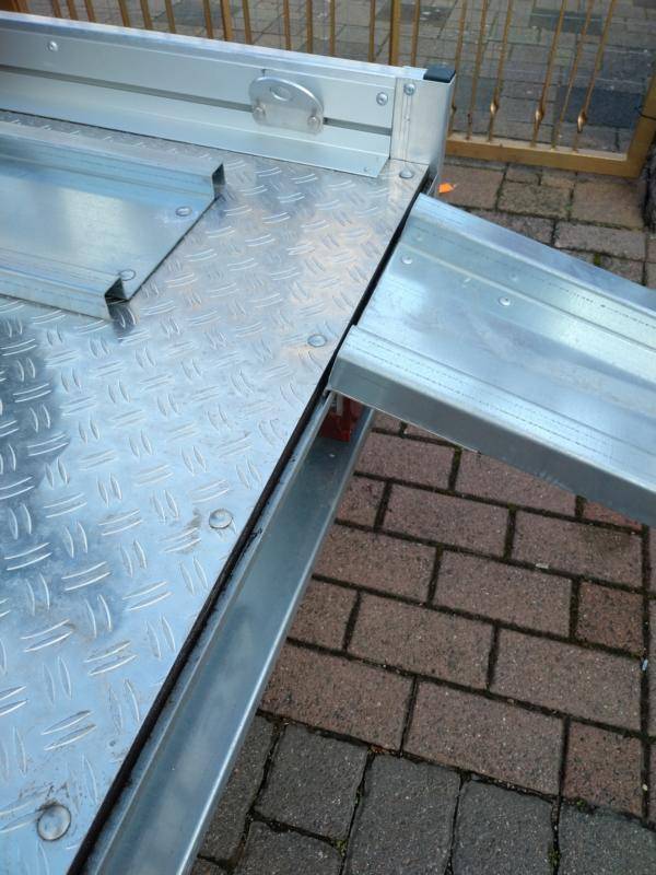

Ho,
das ist ärgerlich.
Rampe sichern war auch ein Kauf- Argument für den Meyer- Anhäger. Die Rampe hat am oberen Ende eine 90° Abkantung. Die wird in eine am Anhänger querlaufende Nut eingehängt. Sehr simpel und sehr effektiv.
