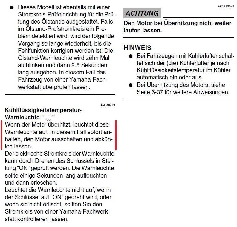

Wenn Yamaha vorgibt, dass man einen überhitzten Motor sofort abstellen soll, dürften dadurch keine Schäden entstehen.
Und hier steht auch nichts, dass man den Lüfter weiter laufen lassen soll.
