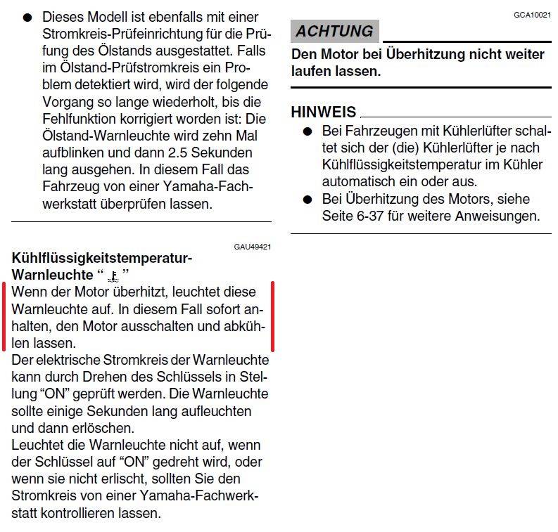

- Beiträge: 2848
- Km-Stand: 255120
Re: Lüfter schaltbar machen?
Wenn Yamaha vorgibt, dass man einen überhitzten Motor sofort abstellen soll, dürften dadurch keine Schäden entstehen.
Und hier steht auch nichts, dass man den Lüfter weiter laufen lassen soll.
