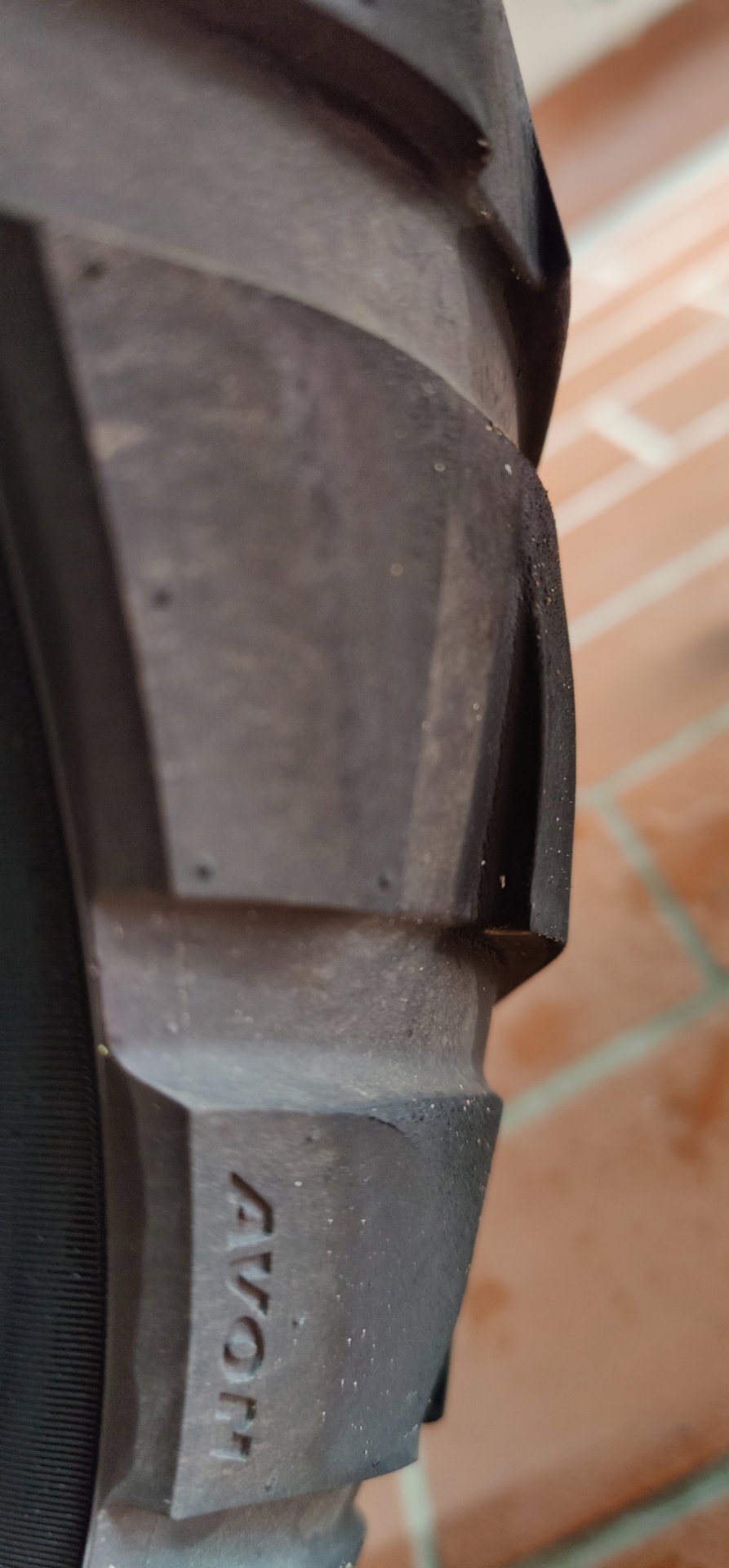

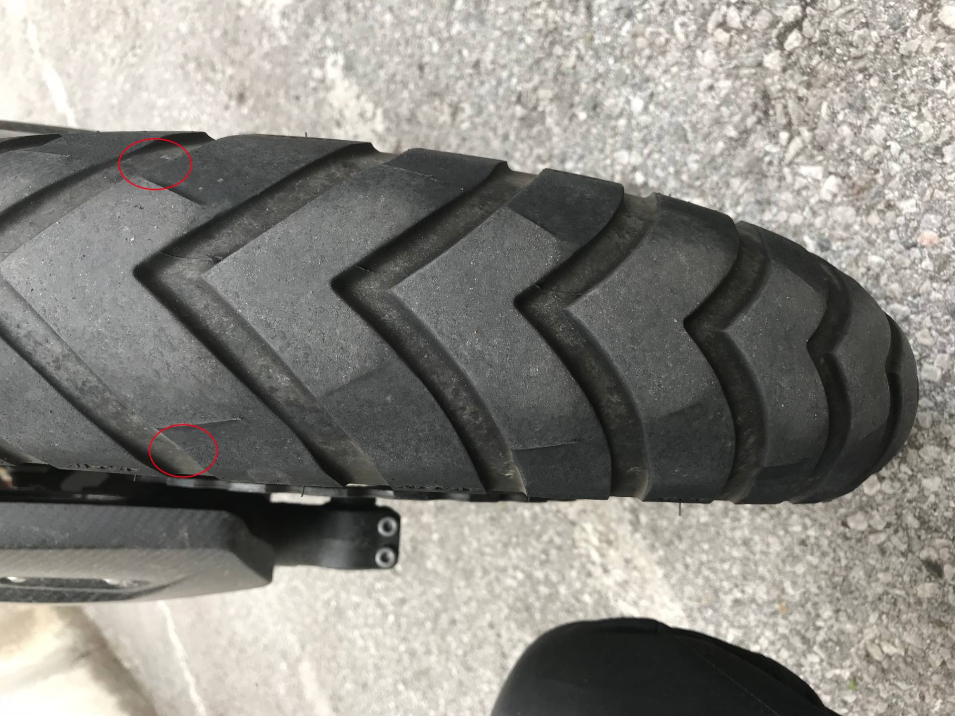

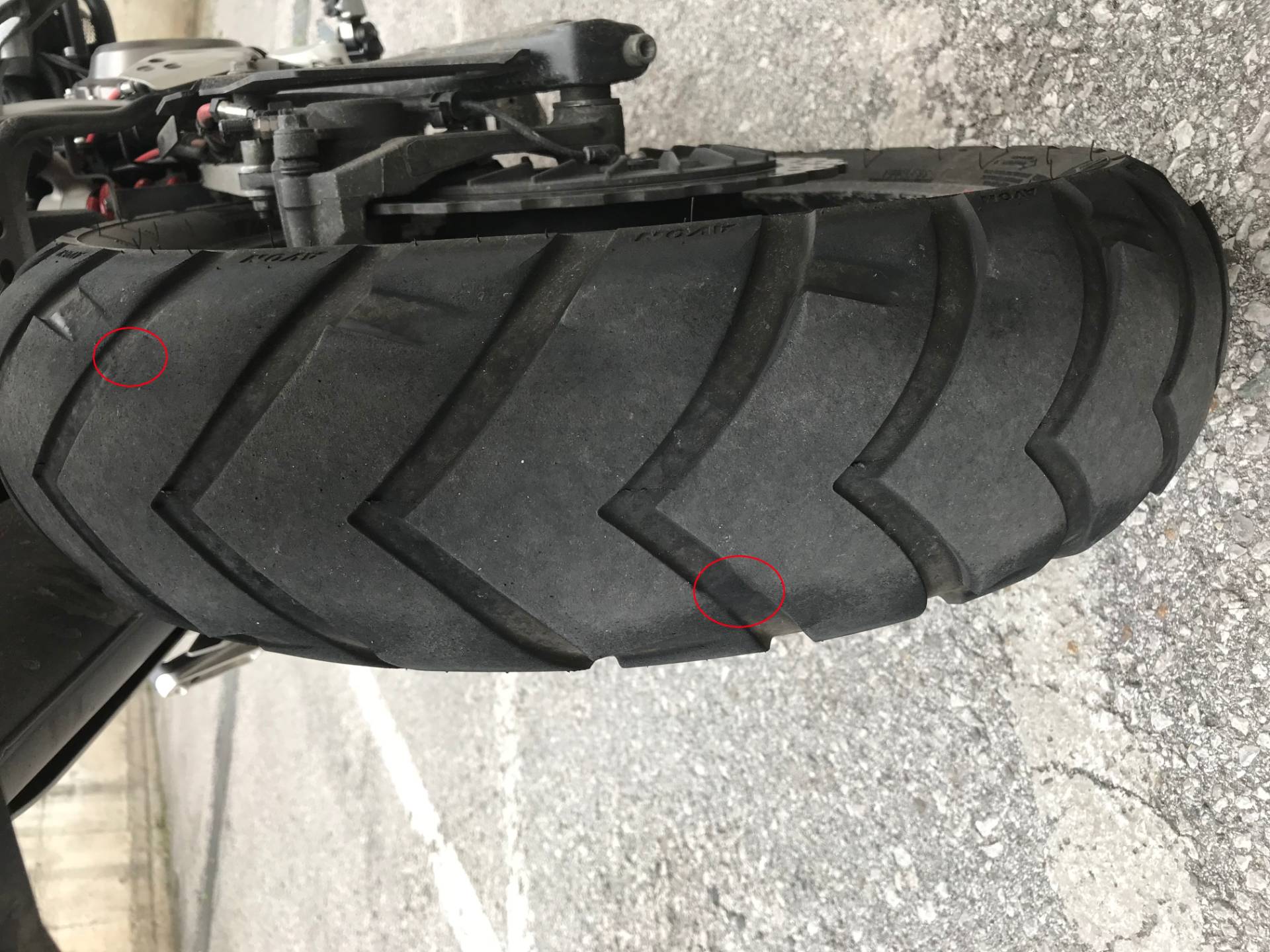

Hallo nochmal,
hier Bilder für die Reifenabnutzung meines Trekrider Reifensatzes.
Optisch schaut es so aus als wäre das Profil noch mehr als ausreichend, bei genauerer Betrachtung ist das aber nicht der Fall.
Bin hauptsächlich in den Südtiroler Bergen unterwegs, deshalb seitlich mehr Abnutzung als im Zentrum.
Die Sägezahnbildung ist auch deutlich zu sehen, war aber beim Fahren nicht störend.
Eventuell war deshalb gegen Ende der Laufzeit der Schlupf (TC springt an beim Rausbeschleunigen aus der Kurve) Schlupf (TC Einsatz) etwas mehr als am Anfang (bilde ich mir zumindest ein).
Die rot markierten Bereiche zeigen, wo das Profil nur mehr einen mm hoch war, was die gesetzlich geforderte Mindestprofiltiefe in Österreich ist. (in DE 1,6 mm).
Wie man sieht, ist der Bereich des niedrigsten Profils innerhalb der 3/4 Hauptprofilzone.
Die äußeren 1/8 Zonen müssen nicht berücksichtigt werden.

Danke Stefan.
Jetzt kann ich mir ein "Bild" davon machen und erkenne, wie Du den Reifen bei 5500km abgefahren hast.
