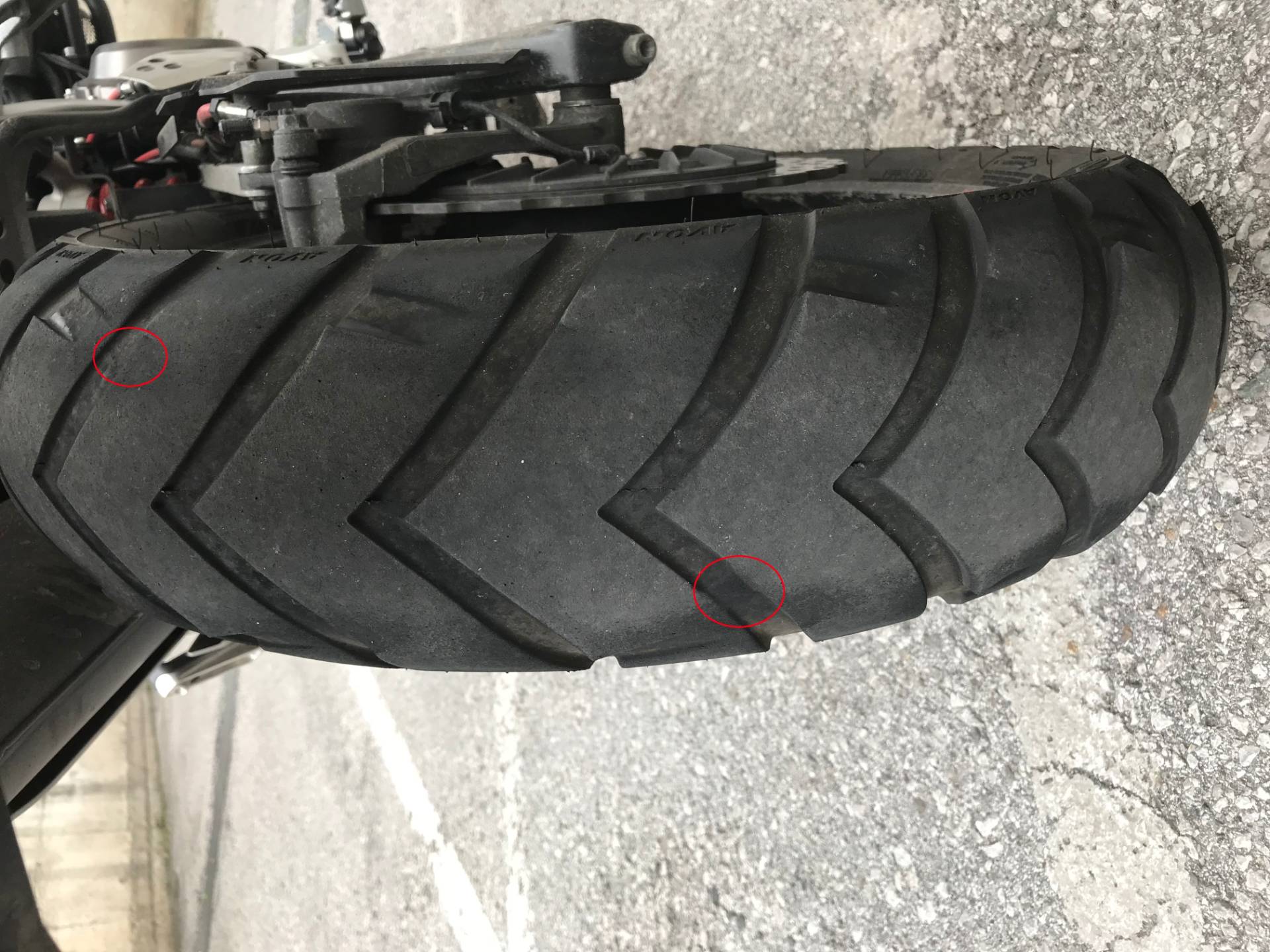

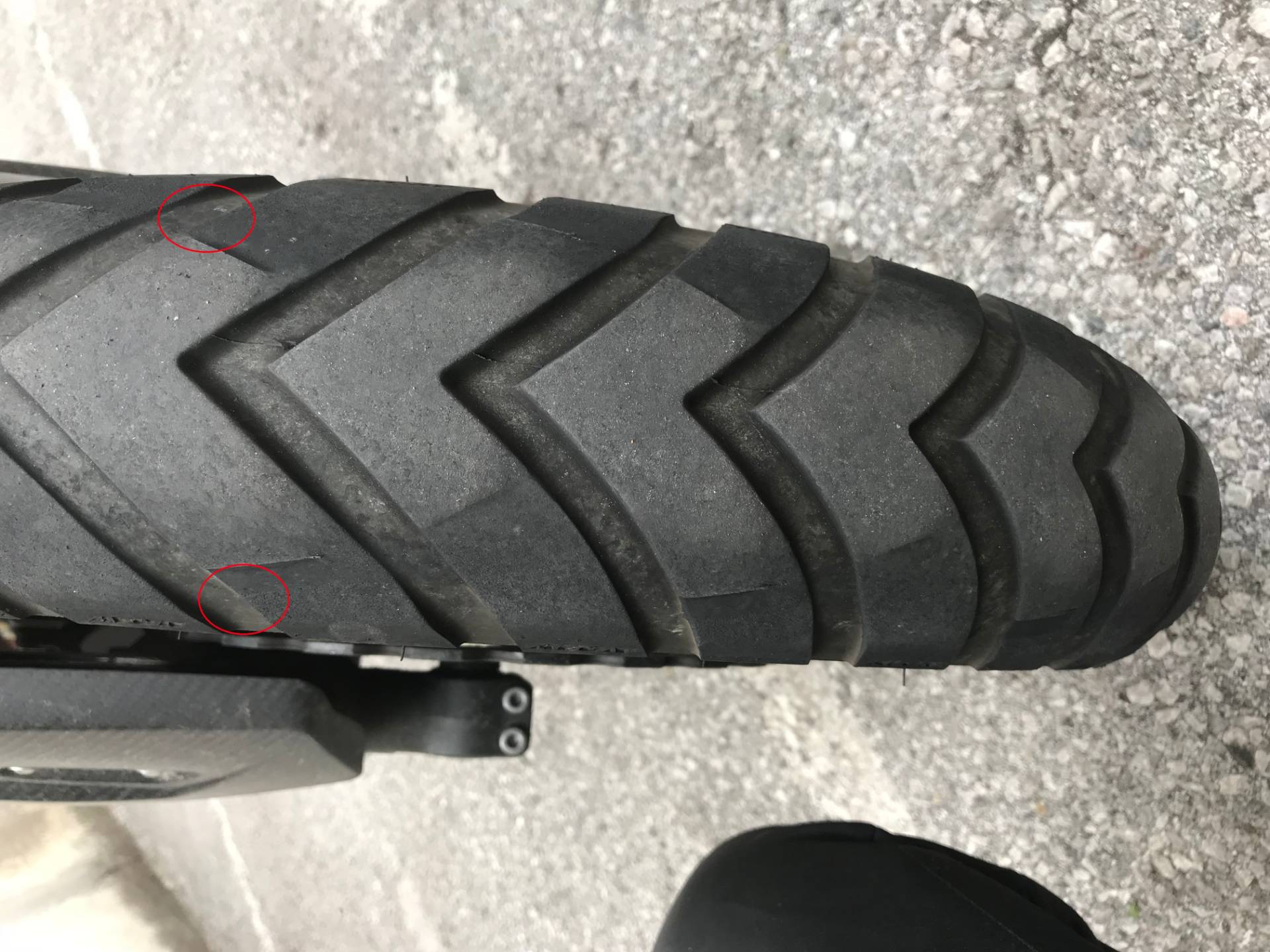

Hallo nochmal,
hier Bilder für die Reifenabnutzung meines Trekrider Reifensatzes.
Optisch schaut es so aus als wäre das Profil noch mehr als ausreichend, bei genauerer Betrachtung ist das aber nicht der Fall.
Bin hauptsächlich in den Südtiroler Bergen unterwegs, deshalb seitlich mehr Abnutzung als im Zentrum.
Die Sägezahnbildung ist auch deutlich zu sehen, war aber beim Fahren nicht störend.
Eventuell war deshalb gegen Ende der Laufzeit der Schlupf (TC springt an beim Rausbeschleunigen aus der Kurve) Schlupf (TC Einsatz) etwas mehr als am Anfang (bilde ich mir zumindest ein).
Die rot markierten Bereiche zeigen, wo das Profil nur mehr einen mm hoch war, was die gesetzlich geforderte Mindestprofiltiefe in Österreich ist. (in DE 1,6 mm).
Wie man sieht, ist der Bereich des niedrigsten Profils innerhalb der 3/4 Hauptprofilzone.
Die äußeren 1/8 Zonen müssen nicht berücksichtigt werden.
Tausche die Reifen generell lieber früher als später.
Hatte diesbezüglich mal Lehrgeld gezahlt mit meiner Bulldog.
In einer Kehre des Passo Pordoi mit seitlich "glatzertem" Vorderreifen einen sauberen Lowsider hingelegt.
Gar das Textil war an einer kleinen Stelle der Reifenflanke zu sehen.
Vor Tourbeginn war ich noch überzeugt gewesen, die Reifen würden noch locker halten.
Seither traue ich mich nicht mehr, die Reifen gnadenlos zu Ende zu fahren, auch wenn man irgendwo am Reifen noch Profilreste nachweisen kann.
Schaden macht klug, sagt man.

Danke Stefan.
Jetzt kann ich mir ein "Bild" davon machen und erkenne, wie Du den Reifen bei 5500km abgefahren hast.

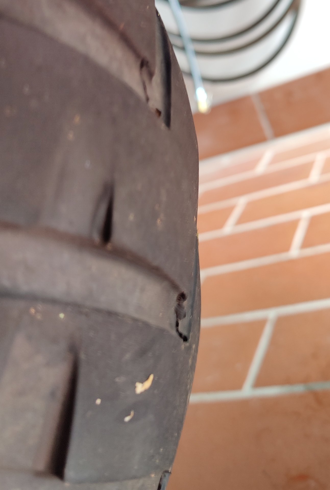

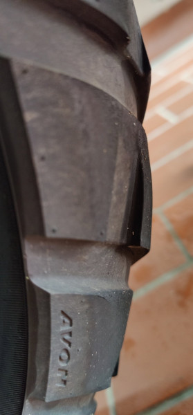

Wahnsinn... sorry, dass ich das alte Thema nochmal hochhole. Doch ich hatte mir aufgrund dessen vor wenigen Wochen hinten den Trekrider geholt, um meinen Trailrider vorne noch zu Ende zu fahren (den Trailrider findet man ja leider nicht mehr). Dachte, der Trekrider würde auch bei mir lange halten. Falsch gedacht...
Bin gerade mit dem Trekrider HR die RDGA, dann rüber nach Italien, über Gardasee und Dolomiten mit den schönsten Pässen wieder nach Hause. Insgesamt "nur" 3.700 km in genau 2 Wochen, die der Trekrider auch gut mitgemacht hat. Wenn auch laut jammernd und bei etwas höherem Durchschnittsverbrauch als sonst (4,7 statt 4,5 Liter).
Und so schaut der Trekrider nun aus, nach erst 3.700 km:
Macht keinen Spaß mehr, er ist krumm und schief abgelaufen mit gigantischer Sägezahnbildung. Von den ursprünglichen 10 mm Profiltiefe sind mittig teils nur noch 2 mm übrig, teils aber auch noch 6 mm. Da hat sich der Trailrider vorne deutlich besser geschlagen. Werde nun wieder auf einen Straßengummi wechseln.
