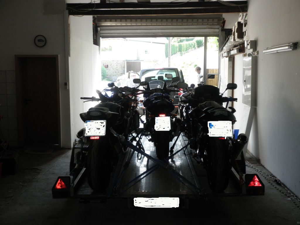

Ihr redet ja immer nur von einem Moped,
so sind wir immer gefahren mal 5 mal6 aufgeladen. :-)

Ja aber das kann man doch nun garnicht vergleichen. Auf dem Hänger ist doch gar keine XT drauf ;-D
