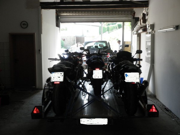

Ihr redet ja immer nur von einem Moped,
so sind wir immer gefahren mal 5 mal6 aufgeladen. :-)
Varaderokalle
Beiträge: 1661
Km-Stand: 48200
Ort: Aachen
Re: XT richtig verzurren auf einem Anhänger
Beitrag von Varaderokalle »
Ja aber das kann man doch nun garnicht vergleichen. Auf dem Hänger ist doch gar keine XT drauf ;-D
