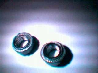

von Maex
Hi h1971 oder wie du auch heisst
evtl. hab ich schon an andererStelle das beschrieben:
Hinweis zur Montage des Nonshock GPS-Halter Cockpit,
Vibrationsgedämpft, Schwarz, Art.Nr.: GPS.06.151.10000/B, mit seitlichen Windabweisern:
Wenn die Windabweiser montiert sind können die seitlichen (riesigen) Schrauben nicht montiert werden.
Anstelle dessen habe ich die seitlichen festverbundenen Muttern am GPS-Halter mit einem kräftigen Hammerschlag herausgeschlagen. So passen die gummierten Muttern der Windabweiser, sie weiten sich noch beim Anziehen, perfekt in die entstandenen Löcher.
Damit sitzt der GPS-Halter perfekt und alles bleibt Gummi-gedämpft.
Hatte so nie Probleme mit dem Tommtom oder einer früher montierten Tasche.
