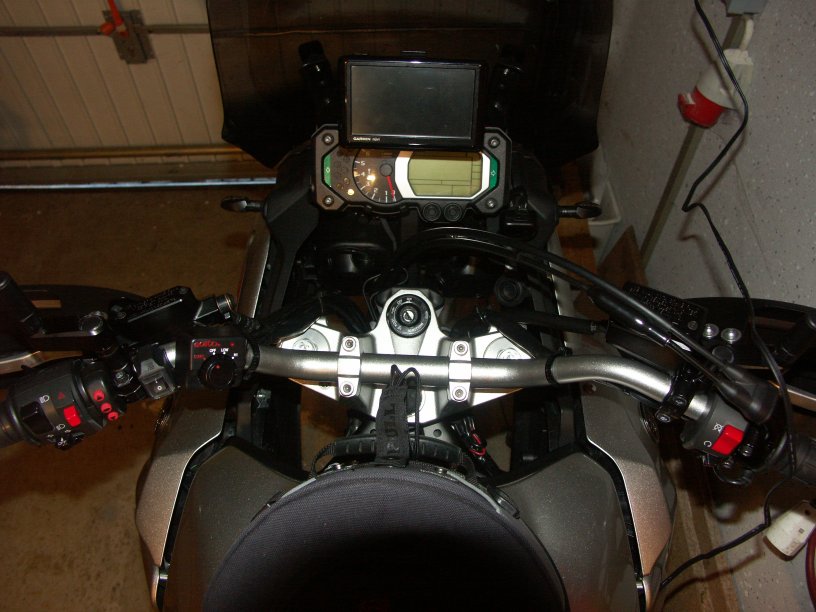

habe dieses Wochenende den Test gemacht mit Büroklammer und ohne.
Ergebnis:
mit im 2ten Gang geht das Vorderrad mal so richtig nach oben.
mit Befahrer mehr Biss
dann sofort Schalter geholt und eingebaut. (Wasserfest bei Louis 20€)
Gruß aus Niederbayern
erster Schalter Boardcomputer, zweiter Schalter Büroklammer----Griffheizung, der Lenker wird voll
