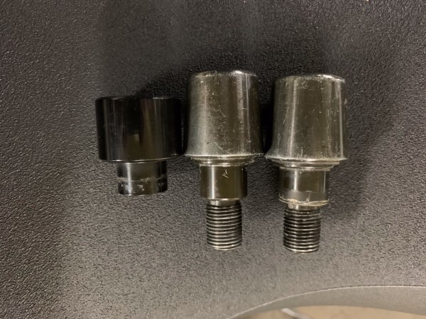

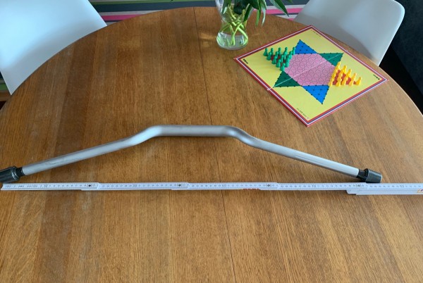

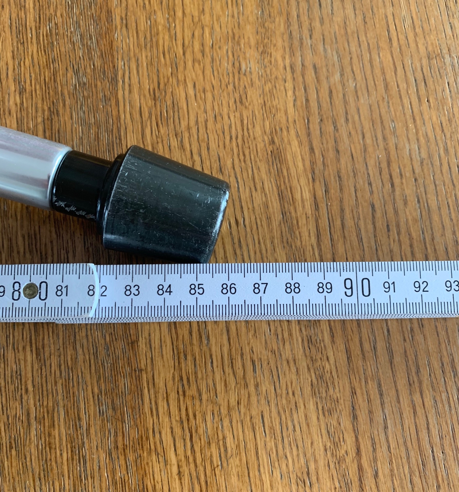

Lenkergewichte gestern geborgen.
Einen herzlichen Dank an Heinz dem Spender.
Es fehlen 10mm in der Gesamtbreite, ich glaube das kann Man(n) vernachlässigen.
Gewinde passen 1:1 👍
Jetzt muss in die Gewichte noch Gewinde rein.
Werde die mal mit den originalen Vergleichen und wenn der Konus der „Neuen“ am Kleinen Durchmesser mit den originalen übereinstimmt oder grösser ist, drehe ich die zylindrisch mal über. Anschließend neu brünieren.

anbei noch ein paar Bilder......
links ein original Lenkergewicht der DP01 mit Durchgangsbohrung, daneben die gegen Bier getauschten Lenkergewichte von Heinz.
Ab Lenker DP04 haben die original Yamaha Lenkergewichte auch direkt Gewinde dran.
Ich habe die mit Außengewinde gekürzt und dann passendes Gewinde zur Aufnahme der Durchgangsschraube der original DP01 Lenkergewichte geschnitten. Dadurch in der Breite ca. 11mm je Seite gewonnen.

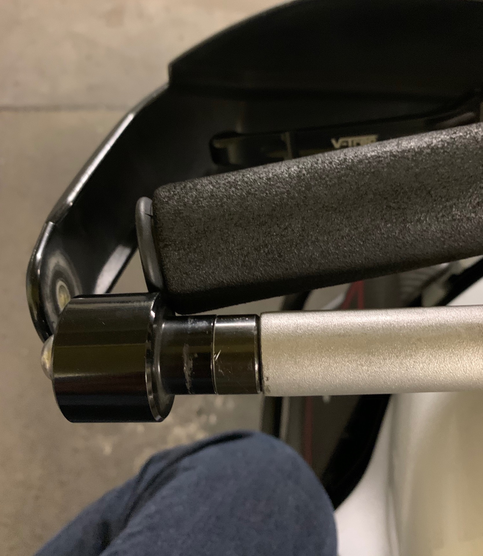

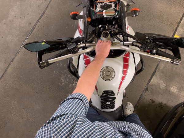

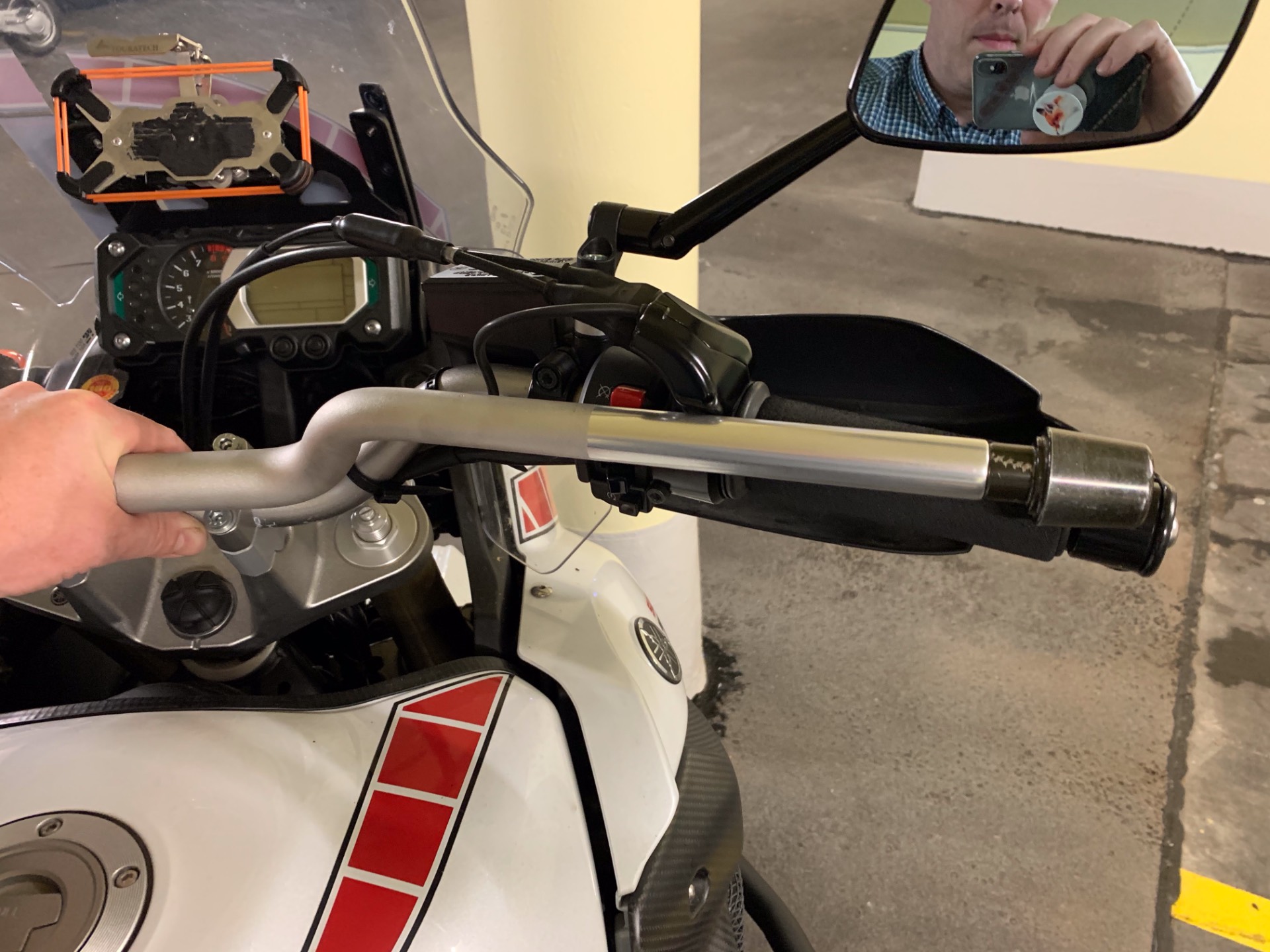

Der Tracer GT Lenker in der zukünftigen "etwa" Position

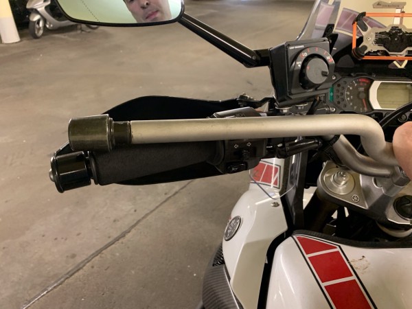

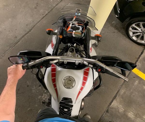

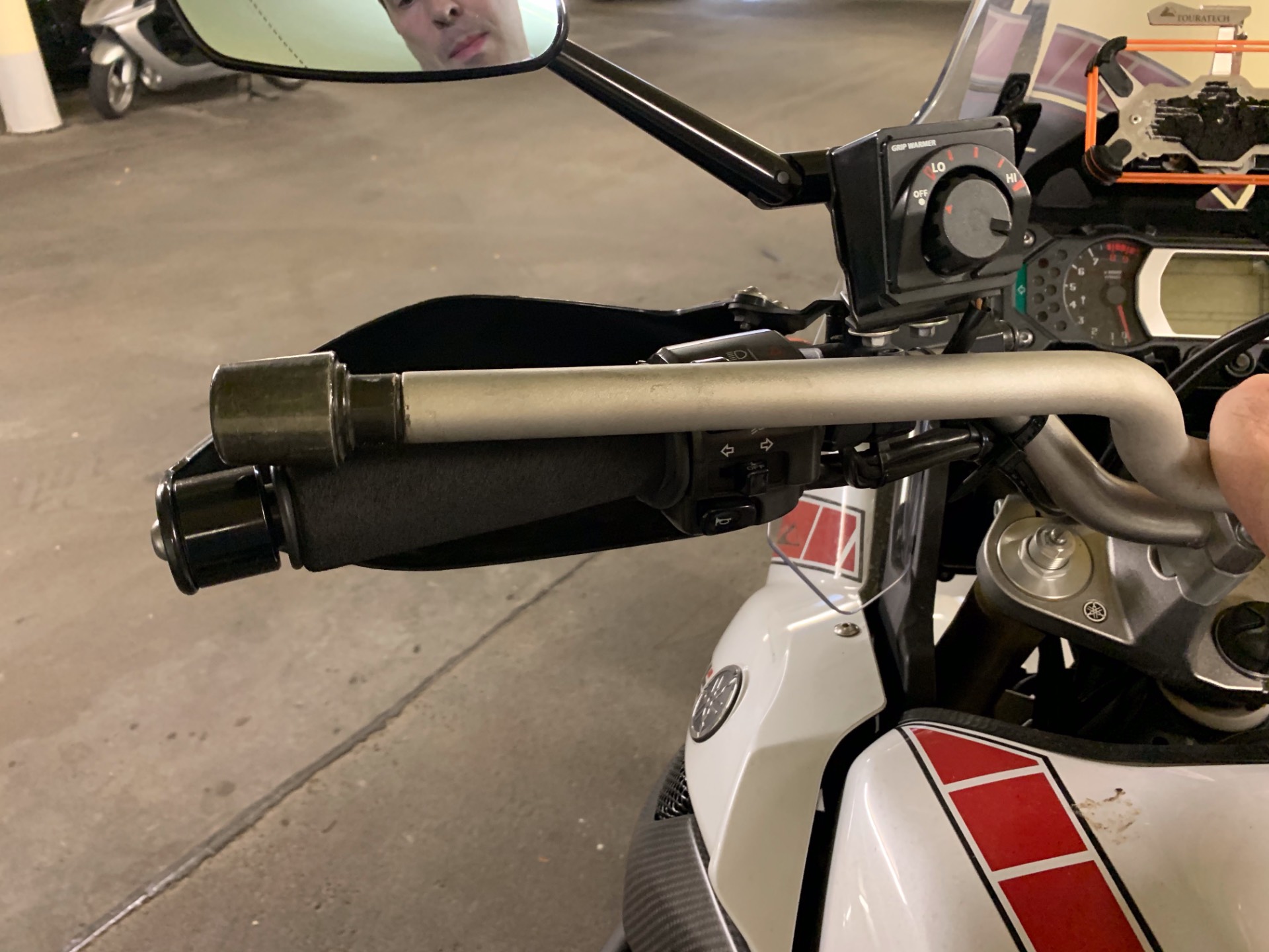

Tracer GT Lenker mit 30 mm SW Motech Lenkererhöhung montiert.
Beim Volleinschlag des Lenker setzten die Handprotektoren am Tank auf.
Die paar Millimeter schmaler und ggf. andere "Kröpfung" machen sich bemerkbar.
Ich habe den Brems- und Kupplungsgriff aber so eingestellt das ich im Stehen auch gut greifen kann, da neigen sich die Handprotektoren dann nach unten.

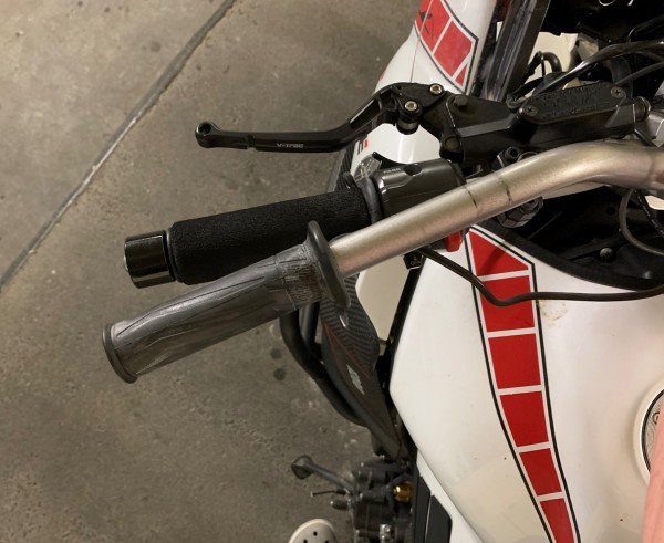

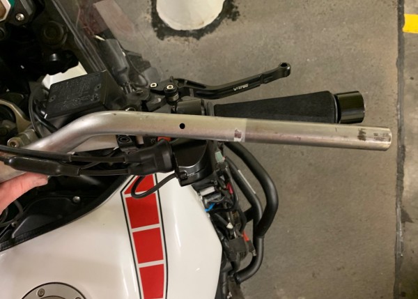

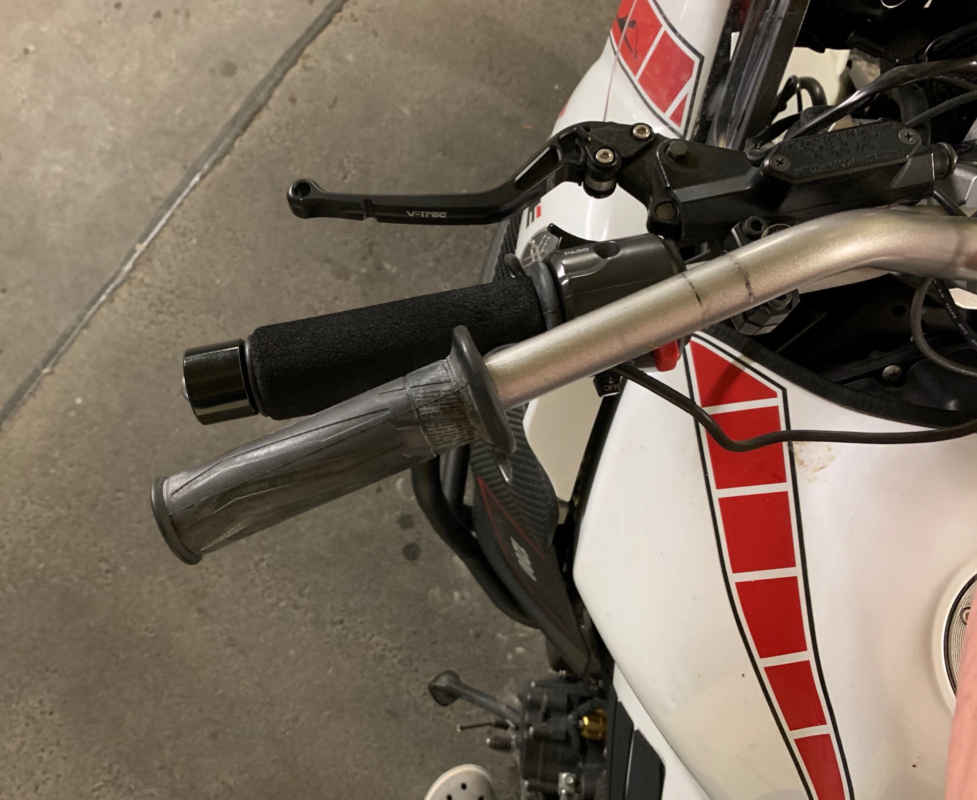

Den alten original Lenker mal dran gehalten. Die Griffheizung habe ich nicht ab bekommen, zum Glück hatte ich Reserve im Keller.
Mit der 30mm Lenkererhöhung bin ich dann ins Bergische und habe den Lenker "ausprobiert".
Man denkt man sitzt auf einer kleineren Maschine.
Für diese Konstellation sind allerdings meine Arme zu kurz :?

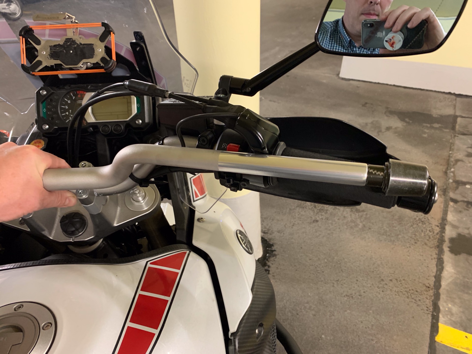

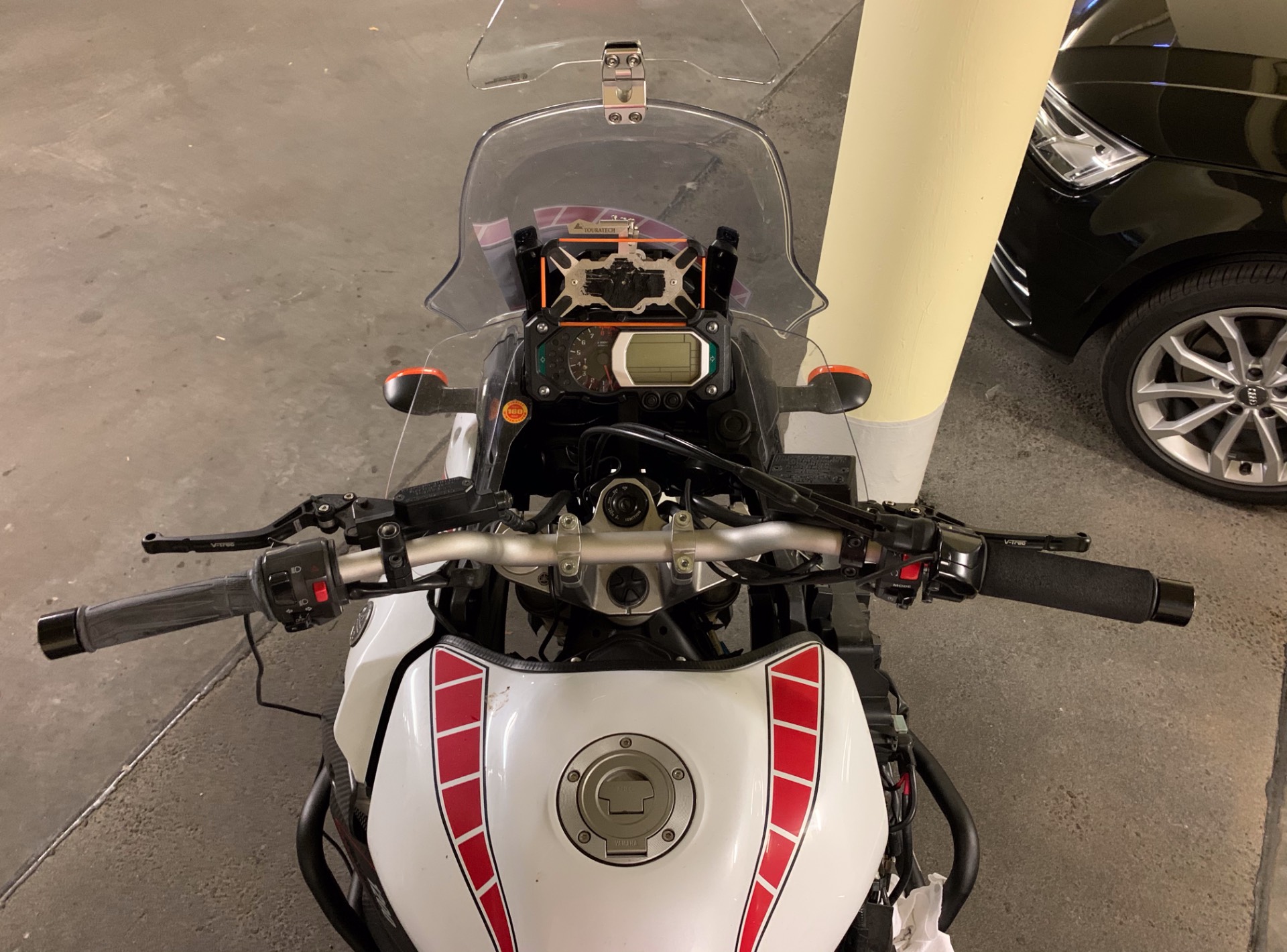

Ich habe dann noch auf die Lenkerverlegung von SW Motech nach oben und hinten umgerüstet.
Mit dem original Lenker der DP01 hatte die nicht gepasst, Kupplung- und Bremsleitung zu kurz.

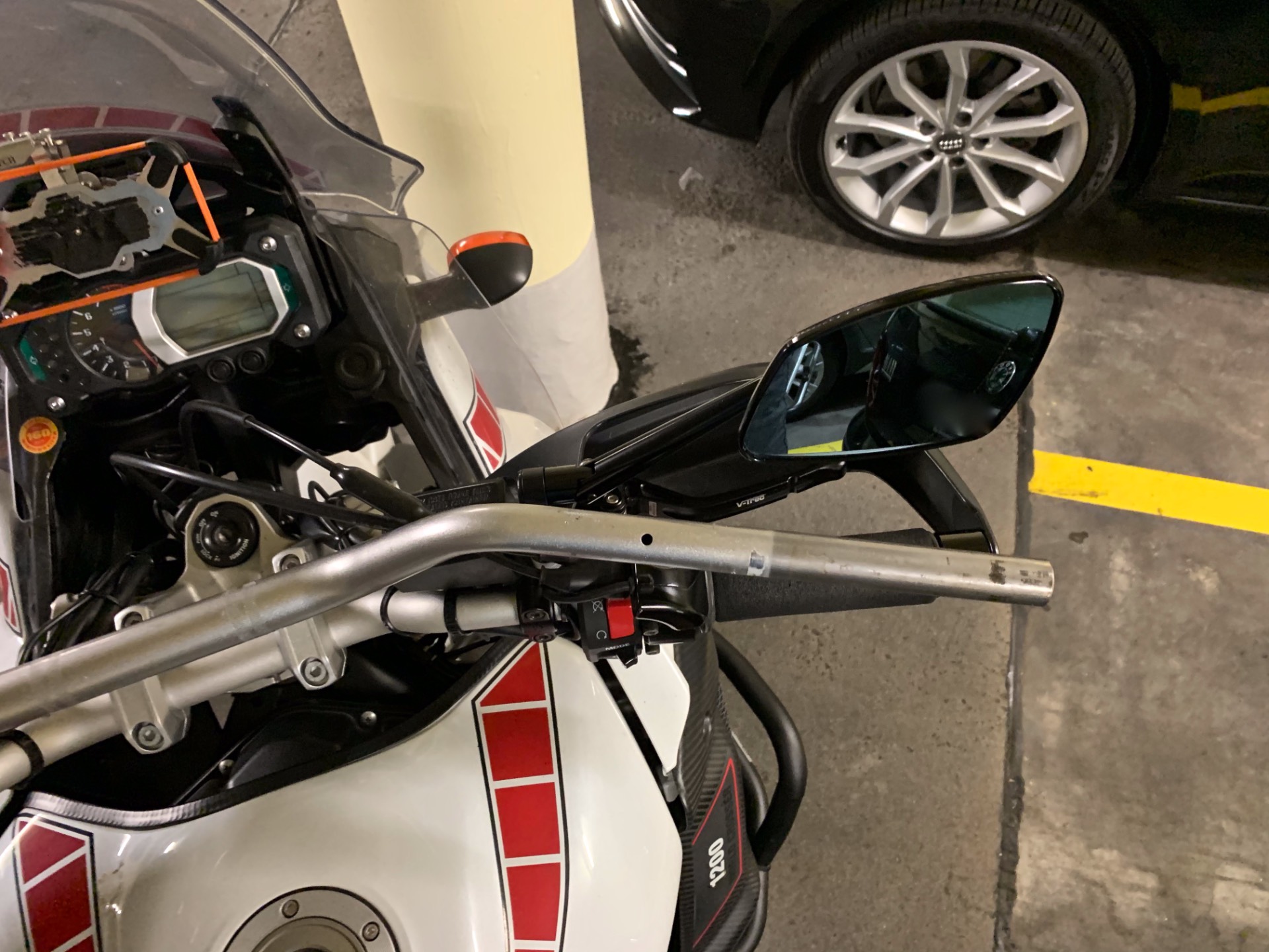

Die letzten Bilder zeigen den aktuellen Zustand.
Als Vergleich hier auch mal den original Lenker dran gehalten.
Die Lenkerenden sitzen so in der selben Position wie mit dem DP01 Lenker, nur das ganze in "gerader".
Sehr angenehm zu fahren.
