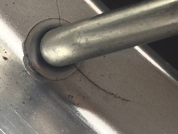

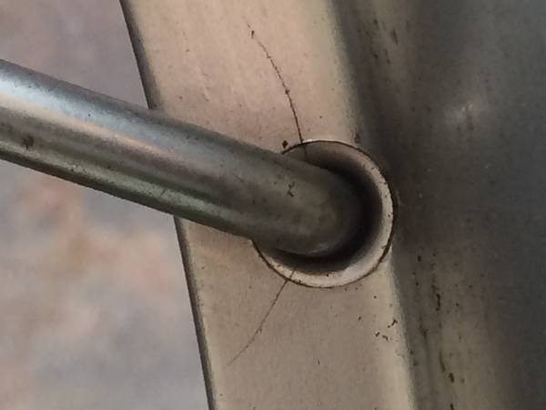

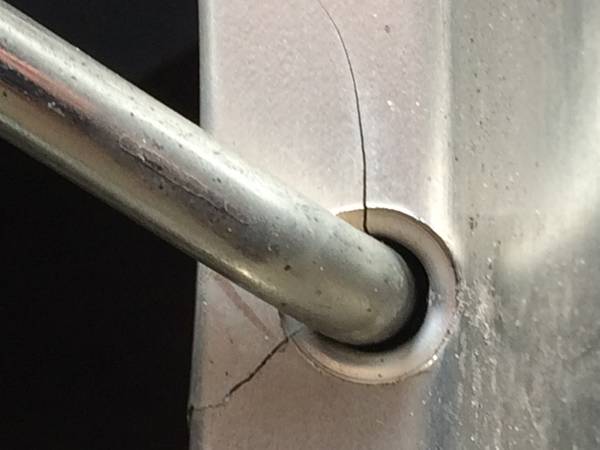

Ich bin ja schon im Club der HiFaKo-Teilnehmer mit den meisten Teilnahmen. 7 mal dabei.
Im Club der 100.000er. Aktuell 111.819 km und nun auch im
Club der gebrochenen Felgen.
In diesen wollte ich eigentlich nicht eintreten.
nur Antriebsseite
nur Antriebsseite
duchgehend
duchgehend
nur Antriebsseite
nur Antriebsseite
2 beginnende Risse bisher nur auf der Antriebsseite und 1 durchgehender Riß.
Jetzt beginnt das Sammeln der Informationen.
Diese sind ja hier schon ausführlich vorhanden.
Ich könnte :kotz:
