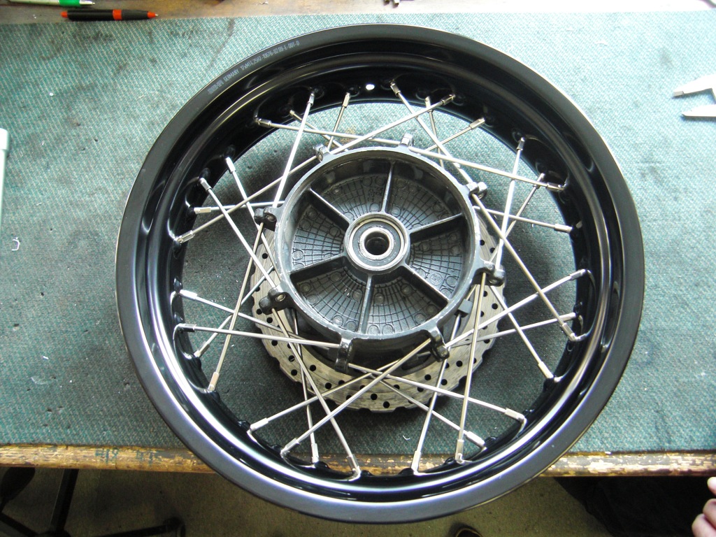

Ich bin mir aber sicher dass es hinten nur 32 Speichen sind........Varaderokalle hat geschrieben:ich glaube das Originale hat 36 Speichen.spartacus hat geschrieben:![]()
Das orig. Hinterrad derhat doch nur 32 Speichen
Ich habe sie zwar schon tausendmal in den letzten Wochen angefasst und nachgezogen und beim Nachziehen immer bis minimum 9 gezählt, ich kann aber gerne nochmal nachsehen (wenn ich mein rad wieder sehe)

OK, das überzeugt
Wie ist denn deine Erfahrung mit den Behr Felgen und geraden Speichen?

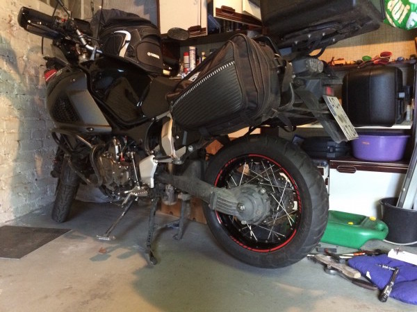

So.
Das Heulen hat hoffentlich ein Ende. Kleine Proberunde und dann Urlaub
Ausführlicheres nachher

Ich stelle mein Fahrrad auch immer kopfüber auf den Lenker, das vereinfacht auch das Kettensfetten, aber die XT hat doch Kardan?

Re: lockere oder verlorene Speichen?
Ja ja. Wer den Schaden hat
Ich knipse mit meinem Eierphone immer per Lautstärkeknöpfe, die sind wie der Auslöser einer Kamera immer oben und Zack: falsch rum :-/
Nun denn. Ja mein Abend und wahrscheinlich auch der Urlaub scheinen gerettet
Ich habe mein Rad wieder und ich muss sagen dass der Radspanner "rehabilitiert" ist.
Auf die Gefahr hin dass vom vom letzten Sonntag eine Speiche schon einen Hau weg hat, wurden nochmal alle Speichen neu gemacht. diese hat er alle etwas länger gemacht, sodass fast der gesamte Nippel und dessen Gewinde genutzt werden.
Nach 130 zügigen Eifelkilometern sind noch alle Speichen "fest". Ich denke so passt das für den Urlaub und danach schaun mer ma.
Ans Forum nochmals vielen Dank für die Unterstützung und die Hilfsangebote!!
LG
Kalle

hab` das Bildchen mal gedreht
Schönen Urlaub und komm`gesund wieder zurück

Danke fürs Bild drehen und danke für die guten Wünsche!Tequila hat geschrieben:hab` das Bildchen mal gedreht![]()
Es ist mein Plan Spaß zu haben, den Akku zu laden und gesund wieder zu kommen
LG
Kalle
