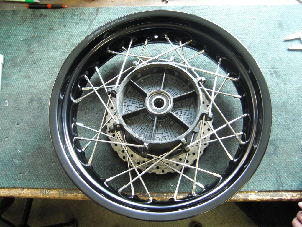

So.
Das Heulen hat hoffentlich ein Ende. Kleine Proberunde und dann Urlaub
Ausführlicheres nachher

Re: lockere oder verlorene Speichen?
Ich stelle mein Fahrrad auch immer kopfüber auf den Lenker, das vereinfacht auch das Kettensfetten, aber die XT hat doch Kardan?
Ja ja. Wer den Schaden hat
Ich knipse mit meinem Eierphone immer per Lautstärkeknöpfe, die sind wie der Auslöser einer Kamera immer oben und Zack: falsch rum :-/
Nun denn. Ja mein Abend und wahrscheinlich auch der Urlaub scheinen gerettet
Ich habe mein Rad wieder und ich muss sagen dass der Radspanner "rehabilitiert" ist.
Auf die Gefahr hin dass vom vom letzten Sonntag eine Speiche schon einen Hau weg hat, wurden nochmal alle Speichen neu gemacht. diese hat er alle etwas länger gemacht, sodass fast der gesamte Nippel und dessen Gewinde genutzt werden.
Nach 130 zügigen Eifelkilometern sind noch alle Speichen "fest". Ich denke so passt das für den Urlaub und danach schaun mer ma.
hab` das Bildchen mal gedreht
Schönen Urlaub und komm`gesund wieder zurück
Danke fürs Bild drehen und danke für die guten Wünsche!Tequila hat geschrieben:hab` das Bildchen mal gedreht![]()
