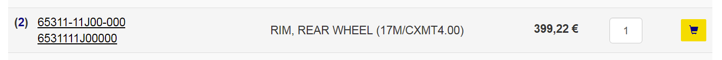

auf Deinem Foto ist ja die Felgenbeschriftung der XT1200Z zu sehen:
D.I.D Japan J 17M/CXMT 4.00 3 10 DOT
Das steht auch in der Modellbezeichung auf der Suzuki-Ersatzteil-Bestellseite (ohne das "3 10 DOT"
Falls wir noch ein Foto aus dem V-Strom-Forum bekommen sollten und die Beschriftung gleich wäre (weiß jemand, was es mit dem "3 10 DOT" auf sich hat - Herstellungsdatum?), würde ich in der Situation nicht lange fackeln und die Suzuki-Felge einspeichen lassen. Das mit dem Schlauch wäre mir "suspekter" als eine baugleiche Felge.

ich fahre seit Anfang 2017 die Felge der Suzuki DL 1000 XT im Vorderrad, völlig problemlos, da es m.E. ein Identteil ist (die gleiche DID-Kennzeichnung/Punzung wie die originale Vorderradfelge von Yamaha). Der Felgenring war damals sofort lieferbar und war erheblich günstiger (Preis bei Yamaha damal über 1.000 €, die Suzukifelge ~ 380 €, wohl gemerkt: nur der Felgenring ohne irgendwelche extras!). Diese Aussagen stimmen definitiv für den Vorderradfelgenring!
Allerding bin ich mir recht sicher, dass die Suzukis hinten den Doppelsteg in der Felge haben (also genau so wie in der Vorderradfelge) und nicht den Einfachsteg wie bei unserer ST. Das gleiche gilt für die Tiger Explorer von Triumph! Das einzige, was hier wirklich passt, ist die Anzahl der Speichen, die ist bei allen drei Modellen wohl gleich. Käme für mich jetzt auf zwei Dinge an: 1. Was sagt der TÜV zu einer möglichen Umrüstung? (Sollte m.E. nicht das ganz große Problem werden, da es sich leistungs- und gewichtsmäßig um sehr vergleichbare Motorräder handelt, aber ich bin kein Spezialist! Der 2. Aspekt ist der momentane Preis, hier bin ich nicht mehr ganz auf der Höhe, aber ich kann mir nicht vorstellen, dass sich die drei Hersteller innerhalb eines Jahres angeglichen haben...
