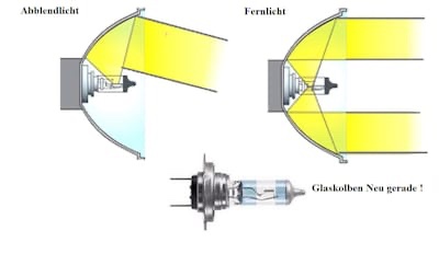

Mir hat das keine Ruhe gelassen mit den 6/9/12/15 Uhr Stellungen der Leuchtmittel 🙄
Mit 9/15 Uhr Stellung macht es am meisten Sinn, denn ich hänge mal ein Bild an, das zeigt und verdeutlicht das auf 6/12 Uhr Stellung der LED streifen, man wohl gefühlt etwas mehr Lumen verliert, als bei 9/15 Uhr Stellung.
Ich hatte da auch einen knoten im Kopf, wenn gleich der Ansatz meiner Gedanken richtig war.
Umbau erfolgt auch zeitnah bei mir, aber viel zum tun und zu wenig Zeit🙈😔
Verfasst: Sa 15. Jun 2024, 09:22
von Franz
Bei der Abbildung dürfte es sich aber um eine H4-Birne handeln.
Bei der XT wird das Fernlicht über eine Klappe freigegeben.
Nachdem die LED-Birnen nach zwei Seiten leuchten, scheint es egal zu sein wie man sie einbaut. Nach vorne kommt immer genug Licht raus.
