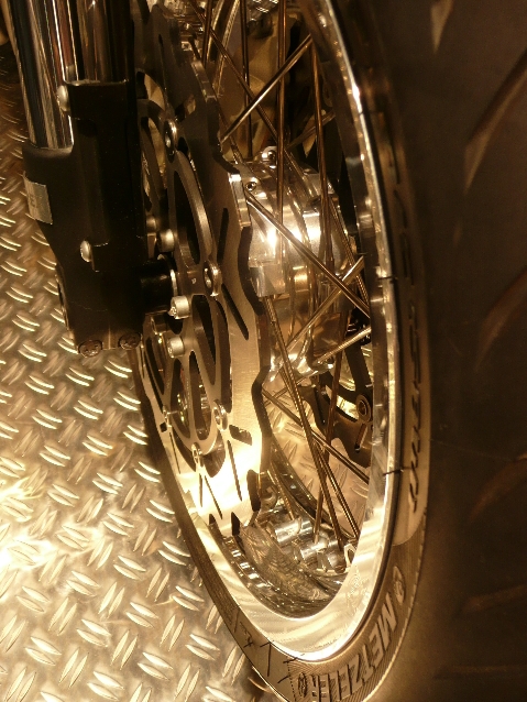

Vergoldete Speichenaufnahme
Hallo Kalle,

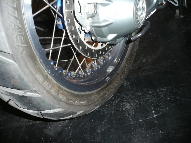

"Auch mit der Kineo Felge kann man anscheinend Pech haben" - Pech kann man mit allem haben. Ich habe die Dinger auf der Intermot 2012 an einer Horex und voriges Jahr sogar an einer Wunderlich-BMW gesehen. Das ist mir dann doch zu exotisch und hat viel zu viele Teile, und damit besonders korrosionsgefährdete Ecken.
Auf der Internetseite http://importanteimports.com/kineowheels steht "Die Felge ist aus 7000er Aluminiumlegierung gefertigt .... Das Finish wird durch eine CNC-Endbearbeitung erreicht. (Von Korrosionsschutz steht da nichts.) Der Felgenring ist absolut innovativ, weil er frei von Vertiefungen für Speichenlöcher ist" - :krank: - was habe ich von solch einer "Inovation", wenn sie pro Rad ~ 30 zusätzliche Teile bedingt ? - große Sprüche. Interessant wäre auch mal etwas zu wissen über das Verhalten, wenn man gegen einen Randstein fährt - verbeult sich die aus dem Vollen geschnitzte Felge oder bricht der Rand ab ?
An ein "Nutzfahrzeug" wie die :xt12: käme mir das nicht dran. Als "Erprobungsträger" muß man außerdem viel Geld in Reserve halten. Der Radspanner, der sich darum kümmern will, daß an Deinem Rad keine Kantenträger an der Speichenbefestigung auftreten, der erscheint mir dagegen weit seriöser und sachkundiger.
Ich wünsch Dir ein baldiges Ende Deiner Odyssee. Schönen Abend, Yeti.
Horex-VR6 mit Kineo-Rad
Wunderlich-GS mit Kineo-Rad

@Yeti Für mich sieht die Kineo Felge sehr wertig aus. Und wenn die 30 zusätzlichen Teile sauber verarbeitet sind warum soll das dann störend sein. Man denke an 3 teilige BBS Felgen.
Ich kenne die Kineo Felge nur von den Bildern und deren Beschreibung und das macht für mich einen ordentlichen Eindruck.

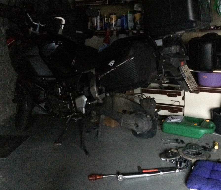

eintrauriges Bild heute morgen in der Garage,....und das "Schlimme" dahinter: ich erreiche den Radspanner seit Mittwoch Abend nicht mehr :kotz:
Ich brauche bis morgen mein rad gebrauchsfertig wieder, sonst ist Moppedurlaub Essig. Anhänger umsonst gemietet, Moppedfahrerhotel auch teils sinnfrei.
