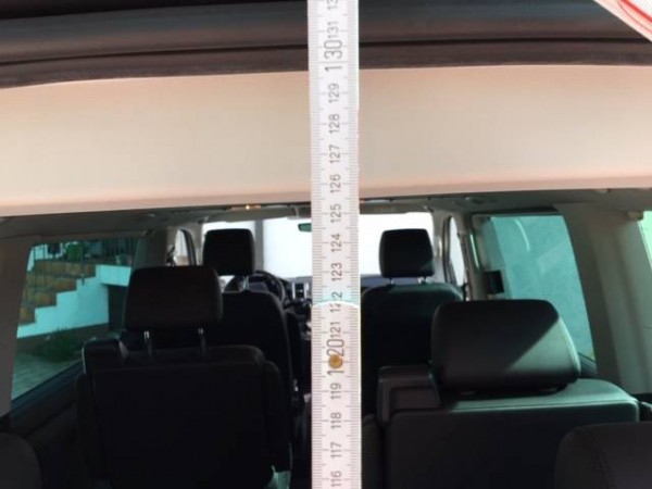

ich war gerade nochmal nachmessen. Bei mir klappt es nicht so ohne weiteres. Ich habe 2cm Lenkererhöhung. Die lichte Höhe am T6 ist 1254 mm.
Höhe T6
Höhe T6

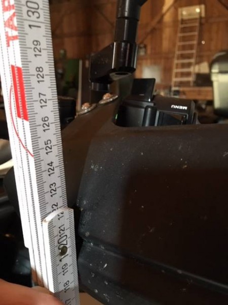

Höhe XT am Lenker
Höhe XT am Lenker
Die Höhe der Lenkerarmatur ist bei ca. 1270 mm. Ähnlich hoch ist die Scheibenverstellung in der untersten Position (DP04).
Unten muss man ja noch die Höhe der Schiene hinzuziehen. Also beim Verladen muss mindestens die Vordergabel ordentlich gestaucht werden, denn nach der lichten Höhe an der Heckklappe wird es ja ein wenig höher (aber nicht viel...).

Musste auch gleich nachmessen. Bei meinem Transporter beträgt die lichte Höhe praktisch 130 cm und erhöht sich dann im Innenraum noch
um ca 6 - 7 cm (gewölbte Dachverkleidung). Sollte also passen, notfalls mit einem kurzen Druck auf die Dämpfer unter der Verstrebung hindurch.

Hallo Peter,
ok, das liegt bei genauerer Betrachtung am Fußboden im Innenraum. Ich habe die Verstellschienen mit den Einzelsitzen. Der Transporterboden ist wohl um die gemessene Differenz niedriger, denn wenn ich zwischen den Dichtungsgummis messe, habe ich auch gut 1300 mm.

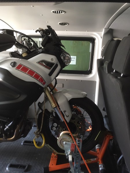

Danke für den Typ, aber beim Transporter nicht nötig. Heute fand die Hauptprobe statt.
Windschild und Spiegel demontieren - fertig.
Aus einem alten Abschleppseil eine Schlaufe gebastelt und ab mit der Winde in den VW.
XT in der Radwippe
XT in der Radwippe
Passt, wackelt und hat Luft
