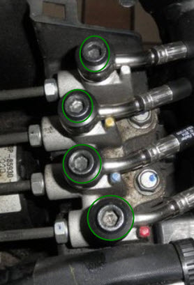

also diese Schrauben sehen für mich klar nach Innensechskant aus

Hallo
@ rubbergum, genau richtig das Material ist so bescheiden die vertragen nichts.
@Kalle, das sind die Hohlschrauben für die Leitungen.

Hallo
Die Bilder zeigen die Anschlüsse die ich meine.
