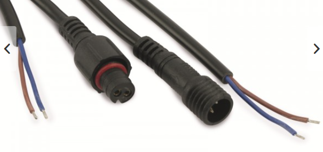

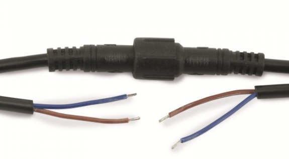

ich habe mir für 2,95 €/Stück wasserdichte Steckverbindungen bestellt. Eine Zuleitung (weiblich) installiere ich dann fest an der :xt12: , indem ich die Leitung der Bordsteckdose abzapfe.
die Leitungen (männlich) führe ich dann in die Tankrucksäcke, wo ich mir dann die gewünschten Anschlüsse einbaue. Wo ich dann genau die Kupplung befestige, habe ich noch offen gelassen. Auf jeden Fall näher zum Tankrucksack, als direkt über die Bordsteckdose. So baumelt auch nur noch ein kurzes Kabel aus dem Tankrucksack herum und bis zur Steckverbindung kann ich das sauber befestigen. Einen Verbinder zerlege ich, um den Stopfen bei Nichtgebrauch zu erhalten.

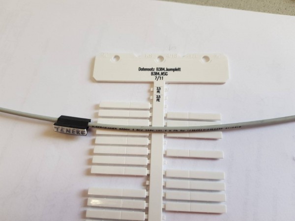

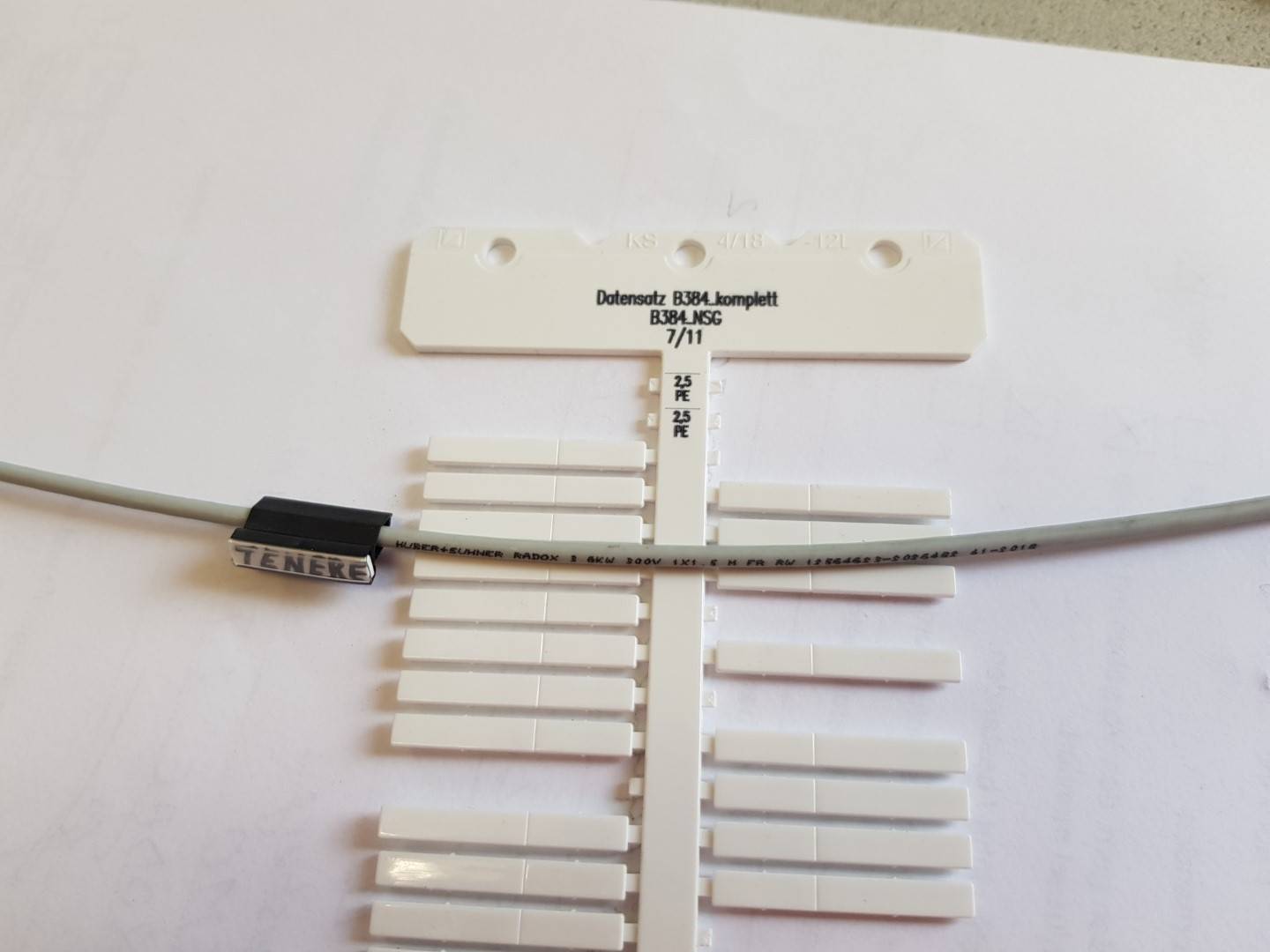

kleiner Tip:
Ich weiss nicht wie ihr es handhabt, aber alles was ich in der Verdrahtung hinzufüge, wird von mir mit Kabelmarkern beschriftet. Jedenfalls was unter der Verkleidung sitzt, damit ich weiss, wo welches Kabel hingeht.
Wenn Kabelmarker nicht zur Hand funktioniert auch "DYMO" - Beschriftung gut. In doppelter Länge ausdrucken und um Kabel als "Fahne" legen, dann mit Haarspray fixieren, Hält für Jahre (aus Erfahrung mit meiner alten / jung gebliebenen ZRX).
