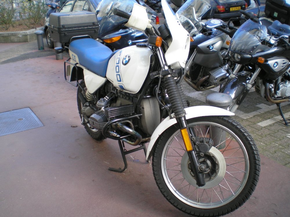

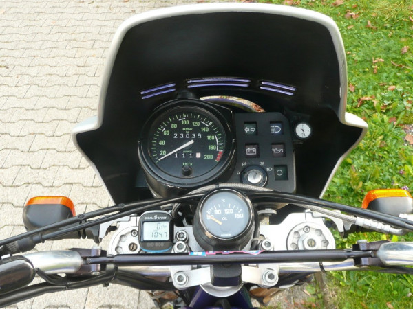

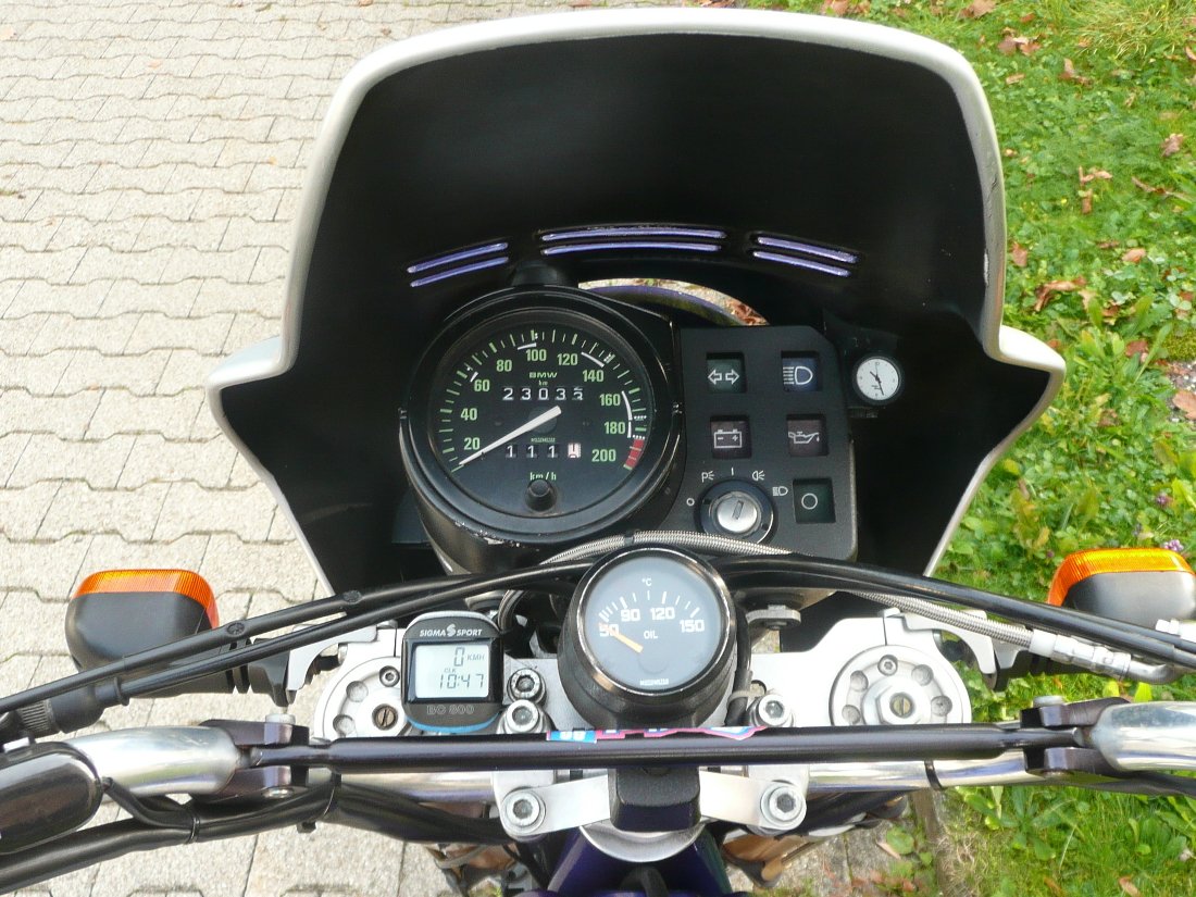

An der R100GS war serienmäßig ein Ölkühler angebaut, über dem rechten Zylinder, gedacht für Autobahnfahrt bei hohen Außentemperaturen: Es war kein Thermostat dran. An meine Maschine hatte ich ein Ölthermometer angebaut, Fühler hinten in der Ölwanne, also direttissimo. Daher weiß ich, daß das Öl erstens nur langsam warm wurde und zweitens wenn es endlich warm war von einer nassen Straße nach 1 km wieder auf unter 50° rutschte. Also
Nein, bei langsamer Fahrt mußt Du das Öl eher heizen !Mr.L hat geschrieben: Mi 7. Sep 2022, 20:34 Hier soll der Ölkühler ja bei langsamer Fahrt das Öl kühlen,...
