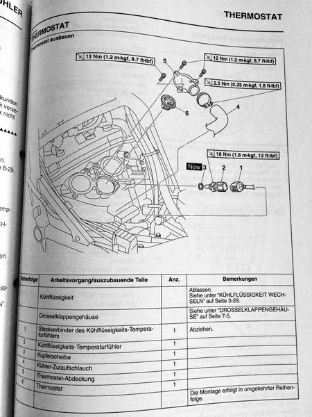

Lieber Olaf,
natürlich hat die :xt12: ein Thermostat.
Thermostat
Thermostat
