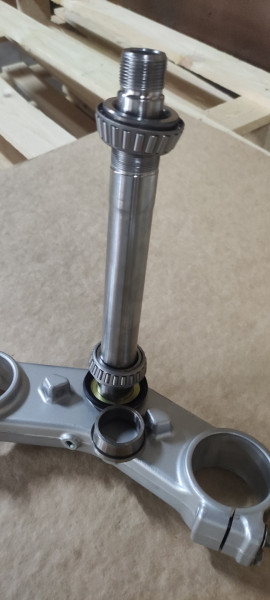

ich benötige Mal eine Info zwecks Lenkkopflager.
Ist es möglich das bei der XT oben das große und unten das kleine Lager sitzt?
Vielen Dank schonmal im Voraus.
Gruß Heiko
Re: Fahrwerk: Lenkkopflager erneuern
Verfasst: Di 6. Sep 2022, 16:25
von Heiko
Hier das Bild dazu.<br />Hier das Bild dazu.
Hier das Bild dazu.
Hier das Bild dazu.

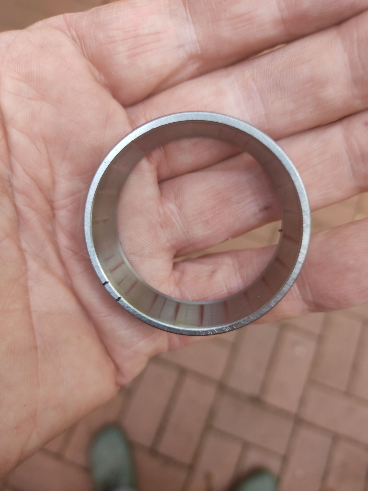

Ich hatte bei meiner XT (DP01/89.000 km ) auf den letzten Touren ein "komische Gefühl" was den Geradeauslauf betraf. Außerdem war es sehr schwierig auf Spurrillen oder neu gefraästen Straßen zu fahren. Ich schob das zunächst auf die neuen Heidenau Scout, hab mich aber jetzt an den Wechsel der Lenkopflagerung gemacht und fand meine "Erleuchtung". Nachdem das Vorderrad und die Gabelholme entfernt waren, konnte ich beim Bewegen der Gabelbrücke mehr als deutlich spüren, dass die Lenkung in der Mittelstellung richtig einrastete. Das untere Lager hatte deutlich erkennbare Markierungen.
Gruss
