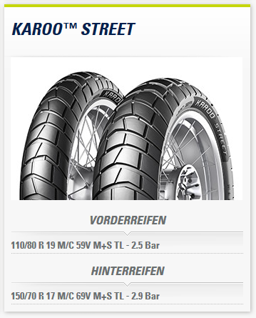

scuderia hat geschrieben: Di 29. Mai 2018, 08:48Mir rieten die METZELER Techniker zu 2 Zehntel mehr Reifendruck und das ist ideal.
Dieses ungewohnte Einlenkgefühl hatte ich bei normalem Druck auch. Jetzt fahre ich ihn mit V-2,5 H-2,9 Bar
2,5/2,9 bar ist der normale Standardluftdruck, der für alle Metzeler- (und die allermeisten anderen) Reifen für die XT1200Z empfohlen wird.
Quelle: https://www.metzeler.com/site/de/products/tyres-catalogue.html
Soweit ich weiß, steht nur im :xt12:-Handbuch für die OEM-Battlewings, dass die bei <80kg "Zuladung" (was mit 2,25 und 2,5 bar gefahren werden sollen, aber das ist für uns Ténéré-Fahrer :essen: ja ein rein theoretischer Wert.
