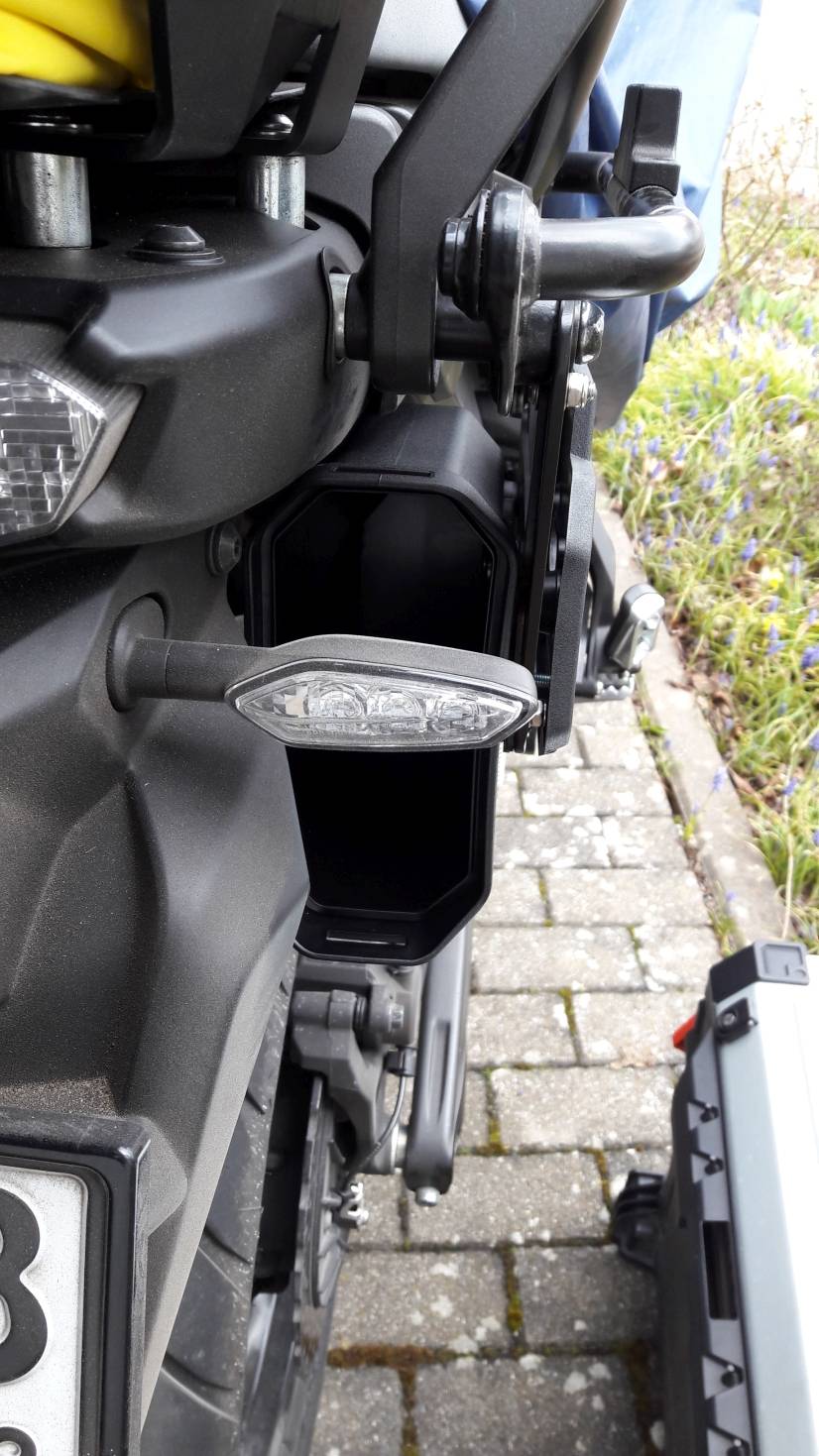

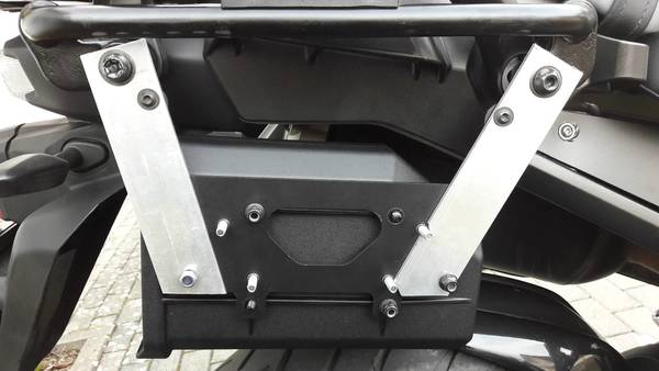

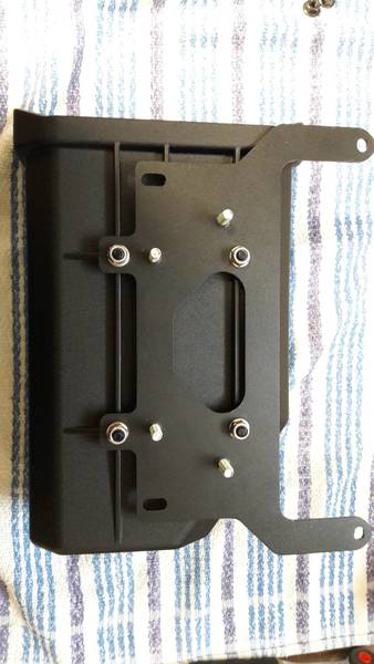

Hallo, ich habe nun mal ein wenig probiert, was geht. Die beste Lösung erscheint mir mit 2 Alu Flachstücken, die erst einmal nur grob passend gemacht wurden. Ich müsste es noch einmal ausmessen aber ich glaube nicht, dass das Federbein so weit jemals einfedern wird, dass ich mit dem Bremssattel an die Box komme. Bei dem Anbau kann ich auch mal ohne Koffer fahren, was aber selten vorkommen wird.
Box mit angebautem Stück der Kit Halterung
Box von innen
Box von innen
Halter aus Alu, die natürlich dann schwarz werden
Gruß Bill

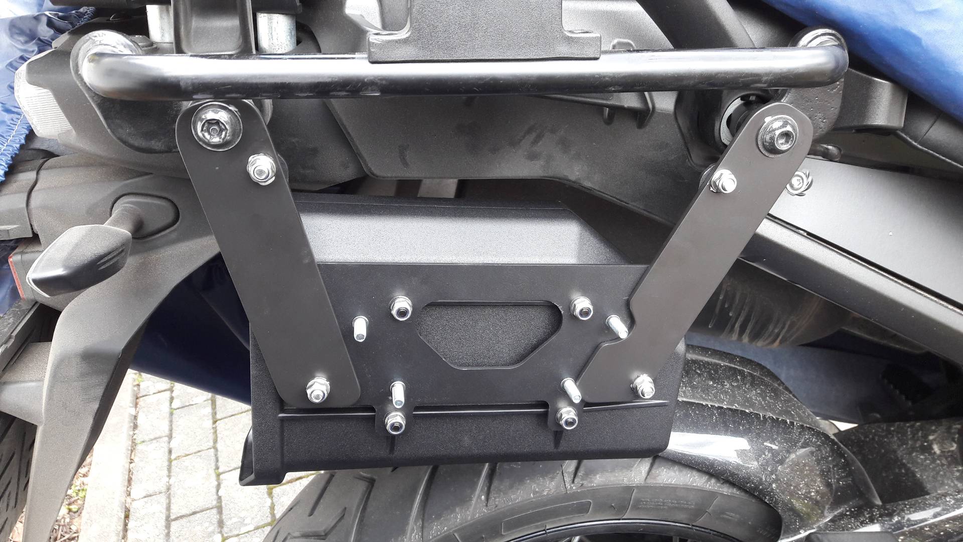

anbei mal die Halter und eine Zeichnung, für all jene die eventuell die Halter nachbauen wollen.
Ich habe mir noch Edelstahlmuttern und Schrauben besorgt, da die originalen Schrauben einfach nur schwarzer Stahl sind.
Wenn die Edelstahlsachen da sind, werde ich mal die ganze Sache anbauen. Falls sich jemand fragt, für was die Ausbuchtung ist, auf den Givihalter kommt noch eine Plastikblende drauf. Diese wird mit der Schraube am originalen Blech befestigt. Damit die Blende plan am Halter anliegt, muß diese beule sein.
Gruß Bill

Nun kamen auch die Schrauben... und gleich mal montiert.
Gruß Bill

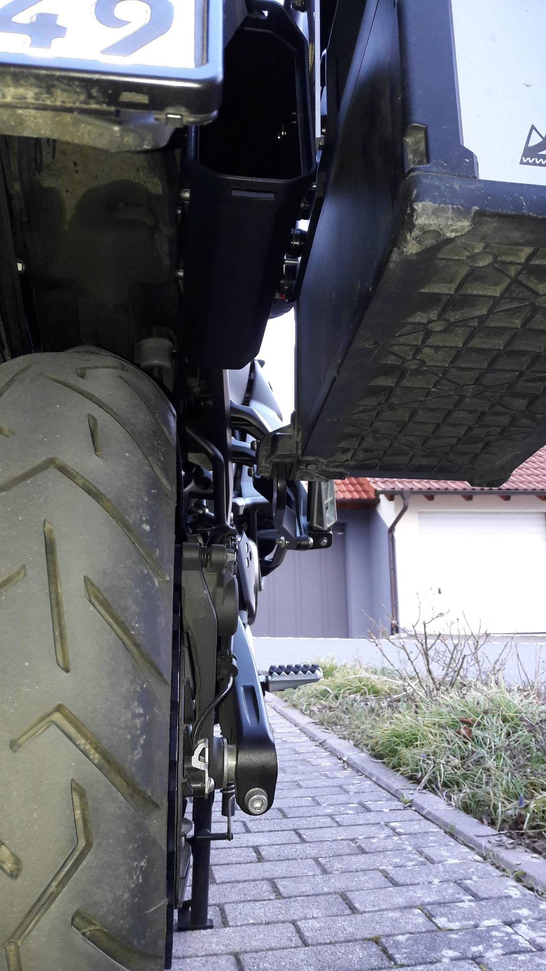

ich habe vorsichtshalber noch jeweils 3 Unterlegscheiben drunter gepackt. Somit hat die Box nun definitiv Fingerbreit Platz zum Hinterrad.
Federspannung komplett auf Low, Frau draufgesetzt und ich habe auch noch ordentlich Last erzeugt...

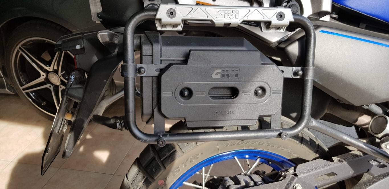

heute habe ich meine Halter für die S 250 Boxen zur Befestigung an den Sturzbügeln bekommen und die Boxen gleich drangemacht.
Mir gefällts.
Ich hänge mal ein paar Bilder an.
Die Schlösser der beiden S 250 Boxen haben leider andere Schlüsselnummern, als meine Seitenkoffer und das Topcase. Für einen neuen Schlossatz von Givi war ich zu knauserig und habe mir die Schlösser der S 250 an die Schlösser der vorhandenen Koffer angepasst. So reicht jetzt weiterhin der eine Schlüssel, den ich bisher nutze.
