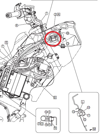

Nun aber zum Zusatz-Fernlicht: ich habe gestern das Relais des Hauptscheinwerfers gesucht und gefunden. Da ist aber bei laufendem Motor immer 12 V drauf. Das ist nur dazu da die Scheinwerfer einzuschalten, wenn der Motor angesprungen ist. Die Umschaltung von Abblend- auf Fernlicht funktioniert ja bei der :xt12: mit einer Klappe. Nun suche ich das Kabel, das die Klappe ansteuert. Logisch, es geht weg vom linken Multifunktionsschalter am Lenker, aber wohin? Weiss das jemand, oder muss ich mühsam diesem Kabelstrang folgen?

Schwenker-Markus hat geschrieben: Do 30. Mär 2017, 08:16Nun suche ich das Kabel, das die Klappe ansteuert. Logisch, es geht weg vom linken Multifunktionsschalter am Lenker, aber wohin? Weiss das jemand, oder muss ich mühsam diesem Kabelstrang folgen?
Wie gesagt, bei der DP01 war unter der erwähnten Gummiglocke ein 4-poliger Stecker. Nr. 84 im Schaltplan letzte Seite WHB. Das blaue Kabel (Lampen Seite) bzw. das blau/schwarze (Relais Seite) steuert den Shutter an. Miss einfach mit einem Multimeter an diesem Stecker, ob bei Fernlicht 12V anliegen.

Bin jetzt schon über 2 Stunden mit Stirnlampe, Brille und Multimeter in der Garage, die :xt12: im Leerlauf und kann diesen verdammten Stecker 84 nicht finden. :daumen_ab:
Kann mir jemand einen Tipp geben?

Das ist ja das, ich finde bei meiner DP04 diesen besagten Stecker nämlich auch nicht. Ich glaube hier gibt es noch einige Unterschiede bei den Modellen.

Die Gummiglocke sitzt oben rechts unter der Verkleidung. Da ist auch der Stecker der Steckdose.
Und im Bild, ebenfalls rechte Seite , "1" das Relais
Rechts aussen, NICHT sichtbar unter der Verkleidung die Gummiglocke
