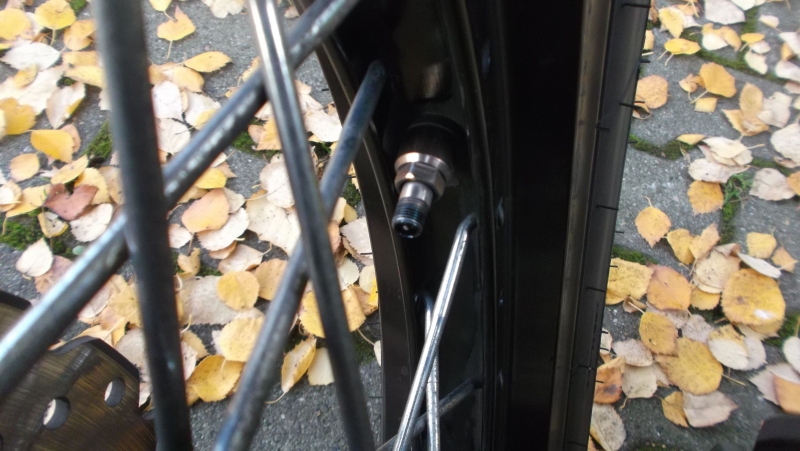

Auf besonderen Wunsch, hier Fotos der Metalventile von Reifen.com.
Ursprünglich waren die richtig schwarz, wie man erkennt ist es inzwischen mehr ein Bronze.
Metalventil vorn
Metalventil vorn

Ich hatte mich in der vergangenen Woche mit Reifen.com in Münster in Verbindung gesetzt. Mein Kontakt dort hat sich sehr freundlich und hilfsbereit meines Anliegens angenommen. Auf Basis der obigen Bilder (Danke an dieser Stelle auch nochmal an Irrlander) meinte er "....laut den Bildern sind es Standartventile aus dem PKW Bereich. Ich sende Ihnen Montag 2 Satz zu. Dann können Sie diese an Ihrem Motorrad verbauen, oder verbauen lassen."
Und so habe ich nun zwei Paar Metallventile vor mir liegen und bin gespannt, ob mein Freundlicher sich beim nächsten Reifenwechsel Willens zeigt und in der Lage ist diese zu montieren. Da mein akt. Satz Heidenaus noch recht frisch ist, wird das noch ein bischen dauern. Aber ich werde berichten wenn es so weit ist...

Das sieht mir sehr vertraut aus, auch die schwarzen Kappen.
Hast Du jetzt eine Artikel/Teile-Nummer auf der Rechnung?
