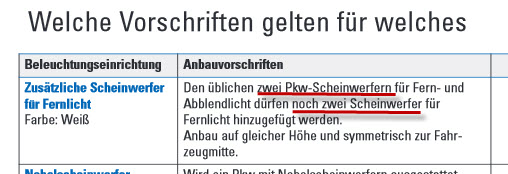

DECRA.pdf
Hier ist es auch beschrieben
(701.89 KiB) 259-mal heruntergeladen
Zur INFO: Würde Popeye das serienmäßige Fernlicht deaktivieren(was er ja tut ;) ) dürfte er sehr wahrscheinlich so fahren.

@Helmut
Beim DEKRA-pdf dürften sich aber 1 Fehler eingeschlichen haben:
Unter der Skizze steht: zusätzlich 1 Nebler
Im Text später steht: einer, nach EG-Rili auch zwei
Im Summe bestätigt das meine Interpretation für die :xt12: :
.) Kein weiteres Fernlicht
.) zusätzlich 2 Nebler
LG, rubbergum

Re: Fahrlicht
Verfasst: Di 10. Mär 2015, 11:56
von Helmut
rubbergum hat geschrieben:@Helmut
LG, rubbergum
Das ist kein Fehler, sie beschreiben in der Skizze die StVZO und deine Interpretation ist :daumen: richtig.
Ich habe meine Info noch etwas ergänzt, hast du vielleicht nicht gesehen.
