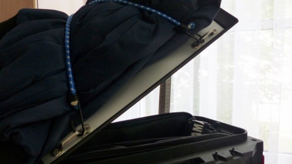

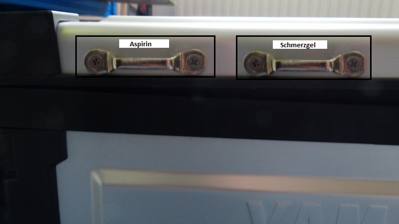

Habe auch etwas am Kofferdeckel rumgeschraubt.
Ob es hält :denker: ,nächstes Jahr werden wir es dann wissen.

Hallo Gasol, sieht aus, als hättest du Spax-Schrauben reingebohrt :lol: Wie hast du die Löcher gegen den Regen abgedichtet? Funktionell ist es in jedem Fall, um leichtes Gepäck zu befestigen. Große Gepäckrolle quer geht dann aber nicht mehr.

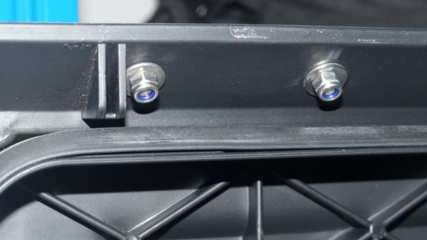

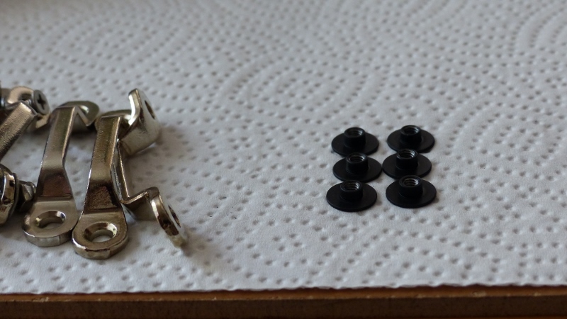

habe mir ein paar Muttern selber angefertigt.
Dadurch sollten die Ösen mehr Kraft aufnehmen können.

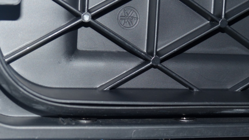

Mit Spax wäre das nicht gegangen, da es nur ~3mm Material ist.
Abdichten ist nicht nötig, da es vor der Dichtung ist.

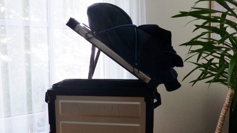

:mrgreen:

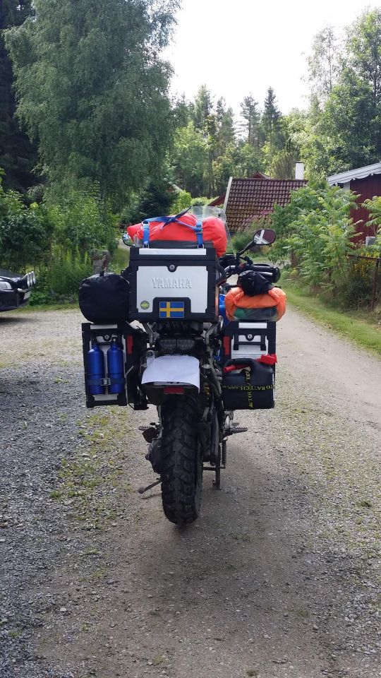

Alex
Re: Originalkoffer umbauen
Beitrag von Alex »
Wollte nur nochmal Bilder zeigen von wie es geworden ist als ich fertig war mit meinen Koffern. So sind wir zu zweit 6500 km gefahren ohne ein einziges problem.

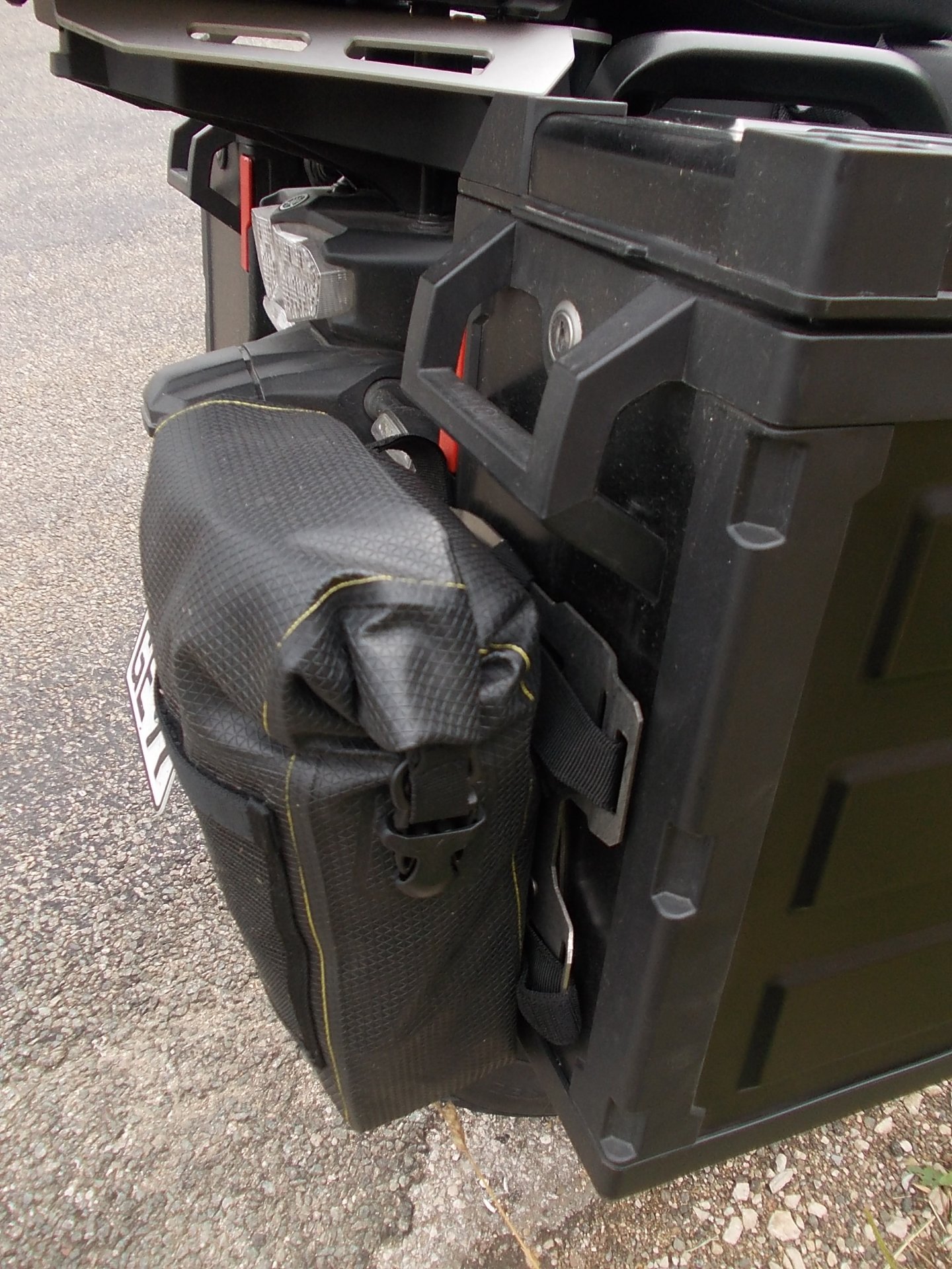

Ich habe mich nach Wochen der Recherchen im Netz und im Forum für den Versuch entschieden die Touratech Grundplatte zu montieren.
Das hat mit etwas längeren Schrauben aus dem Fachhandel wunderbar geklappt. Ich war über das zusätzliche Gepäck in der Tasche (Reserve Öl/Visier Reiniger usw....) begeistert. Ich werde mir für meine längeren Touren wohl den anderen genauso umbauen. Dann kann ich flexibel entscheiden was ich montiere.... Reserve Kanister , Tasche oder Trinkflaschen.....
Aber wie schon erwähnt, alles eine Preisfrage und Geschmackssache....
