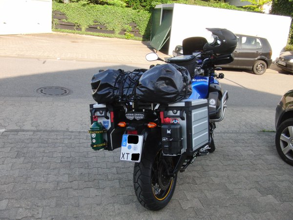

Am Anfang fand ich es schon schlimm Löcher in die Alukoffer zu bohren. Man hat schon irgendwie im Hinterkopf, dass man sich verbohrt. Aber mit einer Bohrschablone und am Anfang mit einem dünnen Bohrer passt es dann schon, einfach Augen zu und sprichwörtlich durch. Habe die Löcher dann mit Hylomar (gibts bei POLO) abgedichtet. Die Koffer blieben auch bei stundenlangen Starkregenfahrten dicht. Und eine Fahrt durch einen 1 m tiefen Fluss musste ich bislang noch nicht testen. Ich habe zwei unterschiedliche Kofferträger, rechts am großen Koffer den Träger von H&B, links am kleinen Koffer den Kanisterträger von TT, der kostet viel weniger als der von H&B.
Gruß Scholle

Sieht super aus. Ich werde oben auf die deckel stangen bauen um da etwas fest machen zu können, und dann wie bei dir, kanister und platz für flaschen hinten dran. Wir planen eine 4 wöchig reise im sommer und mit sozia,zelt usw ist jeder freie platz wichtig :oops:
Danke für antwort und bild.
