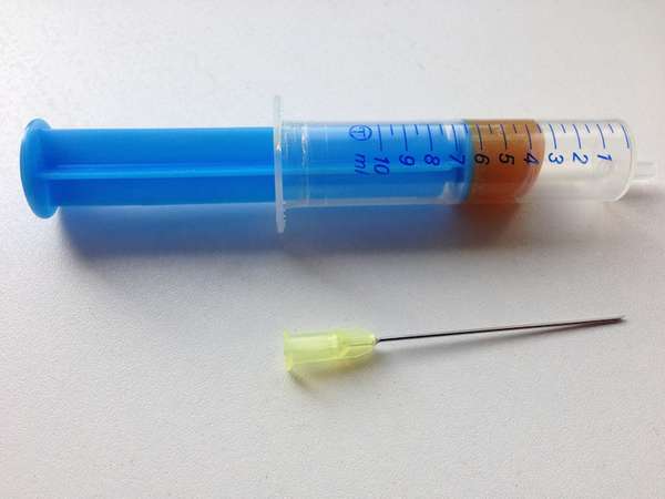

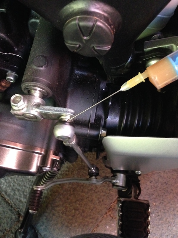

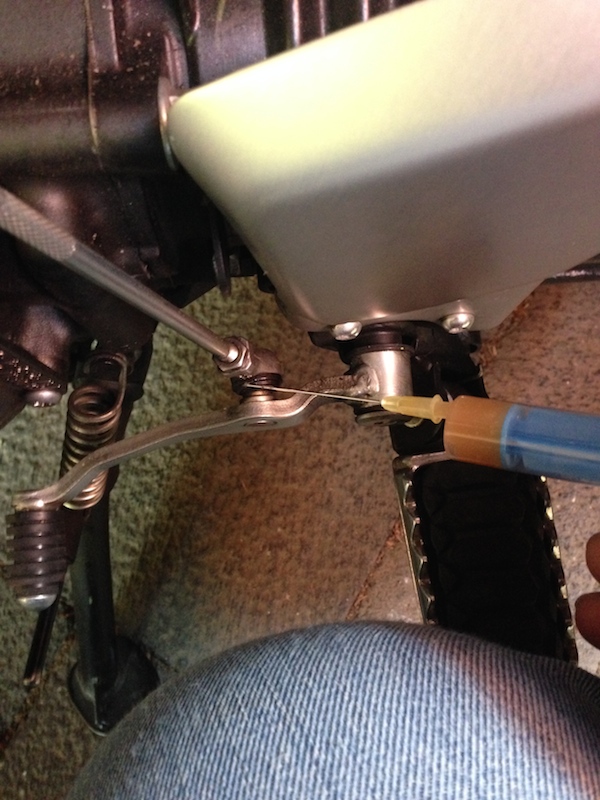

Tequila hat geschrieben:das sieht gut aus, wäre mir aber viel zu viel "Action" :oops:
Könnte man nicht einfach eine Injektionsspritze mit MOS2 Fett füllen, mit der Nadel in die Gummi Manschette stechen und das Ding vollhauen?
Der Einstich einer Injektionsnadel wird ja nichts versauen (?) Und so oft macht man das ja auch nicht :denker:
Ich hab`s dann mal getan und - es klappt :daumen:
auch hier: drücken bis Fett rausquillt
einstechen und drücken, bis das fett rausquillt
Spritze und Kanüle bei der Hausärztin geschnorrt

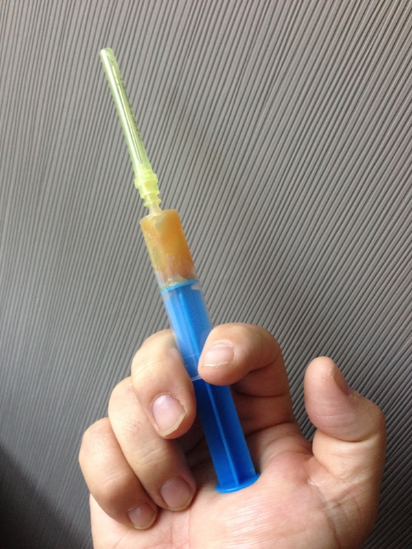

Heinz, was hast du da für Fett verwendet und lässt es sich aus der Spritze noch leicht herausdrücken ?
gruß Oskar
Beiträge: 3734
Re: Hilfe - Massive Schaltprobleme bei der neuen Supertenere
ich habe mir bei meiner (Auto)werkstatt um die Ecke ein bisschen Fett geholt, das die für Gelenke verwenden. Ich glaube, das ist irgendein ganz normales Mehrzweckfett.
Durch die Kanüle ging es anfangs nur mit ziemlicher Gewalt - habe dann die Spritze für etwa 10 Minuten im laufenden Auto an die Scheibe gelegt und die Heizung aufgedreht. Danach ging es dann halbwegs zähflüssig durch. Trotzdem mußte ich die Spritze halten wie auf diesem Foto und ordentlich drücken :roll:
