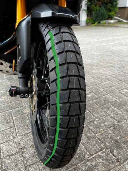

Moin Alexander,
ums mal anhand Deines Fotos zu zeigen, was ich mit "man merkt die Semi-Stolle in der Kurve" meine:
Sobald der Vorderreifen in Schräglage von der inneren zur äußeren "Stollenreihe" wechselt, spüre ich das doch recht deutlich im Lenker.
Das war zunächst lediglich ungewohnt für mich, ist nach ein wenig Eingewöhnung nun jedoch die neue Normalität geworden. Definitiv nicht störend, im Vergleich zum reinen Straßenprofil jedoch "anders".

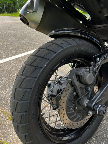

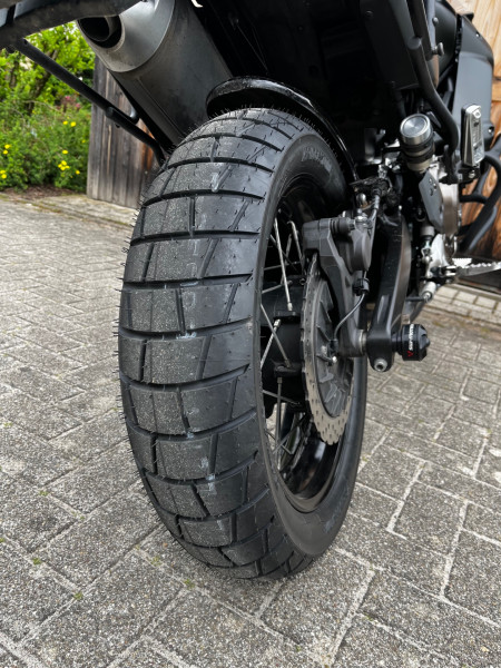

Nach bereits rund 5.500 km - das Aus für meine beiden AT41.
Die Laufleistung ist wirklich enttäuschend. Gerade mal eine schöne Tour mit rund 3.500 km durch die französischen Seealpen und das Vercors war drin. Der Rest ein bisschen zu Hause im näheren Umkreis und nun am Ende.
Die beiden Vorgänger T31 hielten wenigsten 8.000 km durch - inklusive Sardinien komplett auf eigener Achse.
Optisch passt der AT41 zwar gut zur ST, gefällt auch auf Schotter etwas besser als ein Straßenprofil - dafür jaulte er ab 110 km/h recht laut und bis zum Schluss, war deutlich unpräziser in Kurven und der Verschleiß ist unterirdisch. Zudem total mittig abgelaufen - man könnte meinen, ich sei nur auf der Autobahn damit unterwegs gewesen. Das war nicht der Fall, ganz im Gegenteil.
Schade... aber da bin ich raus.

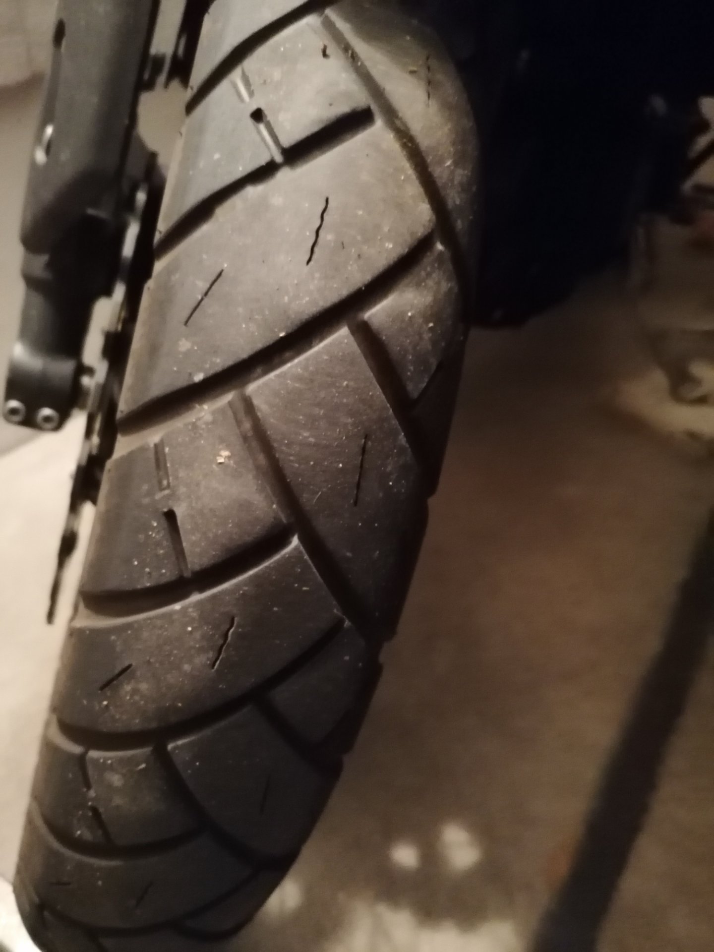

:denker: Hallo Südwestpfälzer,
probier doch mal den Avon Trailrider. Sowohl Jolanda, als auch ich fahren den seit einigen Jahren. Hinten jeweils ca 10000Km und den vorderen haben wir noch nie mit weniger als 18000 km ausgetauscht.
Trotzdem hat der Reifen eine gute Haftung und fährt sich angenehm neutral.
der Reifen ist seit beginn dieser Saison drauf hat Hifako, RdGA 1x, und einige Tagestouren erlebt = ca 8000 Km.
Vorderreifen ist seit Juno 22 drauf. 1x Hifako, 2x RdGA, und diverse Tagestouren = ca 14000 km.
Ich denke, da kann man nicht meckern.

Hallo @Jenske,
auf deb Bildern kann man kleine Stege erkennen, die schon an das Hauptprofil grenzen.
Sind dies die TWI´s?
Oder anderst gefragt, kannst Du mal ein Bild von den TWI´s einstellen?

Wenn man das Bild vergrößert, sieht man den TWI.

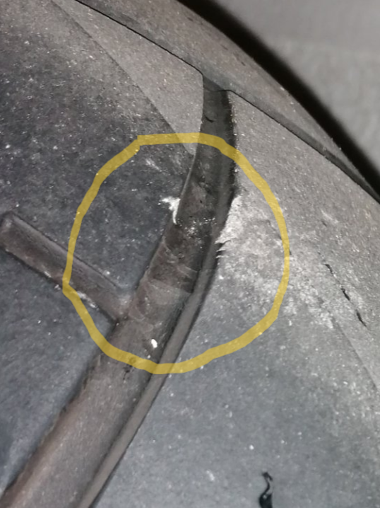

Vergrößerung vom Hinterreifen :engel:
Da geht schon noch bisschen was.
