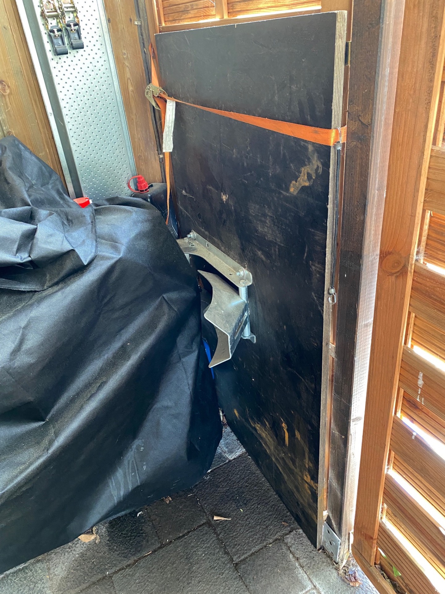

Andreas hat geschrieben: Mo 27. Apr 2020, 14:46 Die Wippe hatte ich in der Vergangenheit auch immer an die vordere Bordwand gestellt, habe dann allerdings feststellen müssen, dass die Last auf der Kupplung zu hoch war. Deshalb stelle ich die Wippe weiter zurück und sichere sie zusätzlich mit Gurten. Ich könnte sie natürlich auch verschrauben, aber da ich nur sehr selten Motorräder transportiere ist mir das Geschraube zu blöd. Muss da noch eine bessere Lösung finden.
Hallo Andreas, da kann ich dir einen Tipp geben: Ich habe die Wippe auf einer Siebdruckplatte verschraubt, die genau so breit ist wie das innenmaß meines Hängers. Damit kannst du auch den exakten Abstand zur vorderen Bordwand definieren. Von unten mit Schloßschrauben und oben Selbstsichernde Muttern drauf. Das ganze Konstrukt steht bei Nichtgebrauch hochkant in der Ecke.

Tequila hat geschrieben: Mo 27. Apr 2020, 15:08
TOP IDEE von Heinz :daumen:

@Heinz:
Das mit der Platte ist eine super Idee. Muss mal ausmessen welche Dimensionen die Platte haben muss. Ist halt schon ein ziemlich großer Hänger.
Aber Danke, darauf wäre ich nie gekommen. :daumen:
