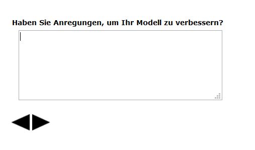

Re: Hintere Felge gebrochen
Verfasst: Mi 25. Mai 2016, 16:11
von Varaderokalle
ich habe meinen Frust auf dieser Seite abgekippt,...um direkt in den nächsten Mist zu laufen. in dem Feld der Anregungen kann man schreiben und schreiben und schreiben um beim absenden zu lesen "Fehler, sie haben 1367 von möglichen 1024 Zeichen eingegeben :kotz:
Wie einfach wäre es das Feld einfach auf 1024 Zeichen zu beschränken :hirn:
Verfasst: Do 26. Mai 2016, 09:16
von Ecki
Varaderokalle hat geschrieben:ich habe meinen Frust auf dieser Seite abgekippt,...um direkt in den nächsten Mist zu laufen. in dem Feld der Anregungen kann man schreiben und schreiben und schreiben um beim absenden zu lesen "Fehler, sie haben 1367 von möglichen 1024 Zeichen eingegeben :kotz:
Das zum Thema "Yamaha live erleben" :lol:
Ich kann das langsam alles nur noch mit etwas Humor ertragen.
