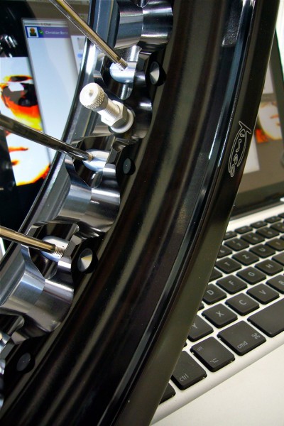

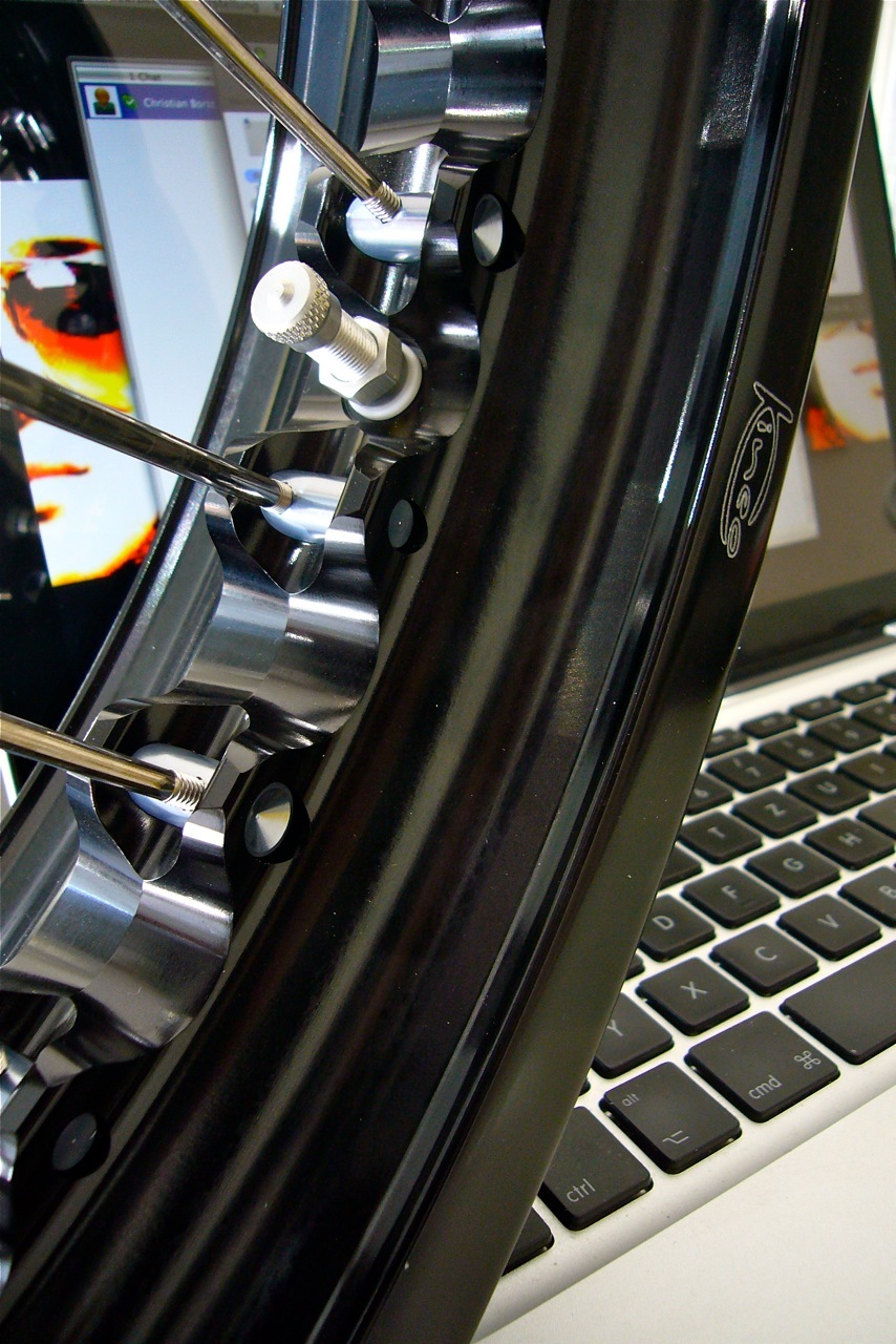

Fun-biker hat geschrieben:So wie ist das sehe, werden die Speichen in den Bolzen, welcher in der Felge steckt, eingeschraubt. Das ganze wird dann von der Radnabe aus gespannt.
Korrekt. Alles weitere hier: http://importanteimports.com/kineowheels

Kunstwerke. Fast zu schade zum Fahren :-)

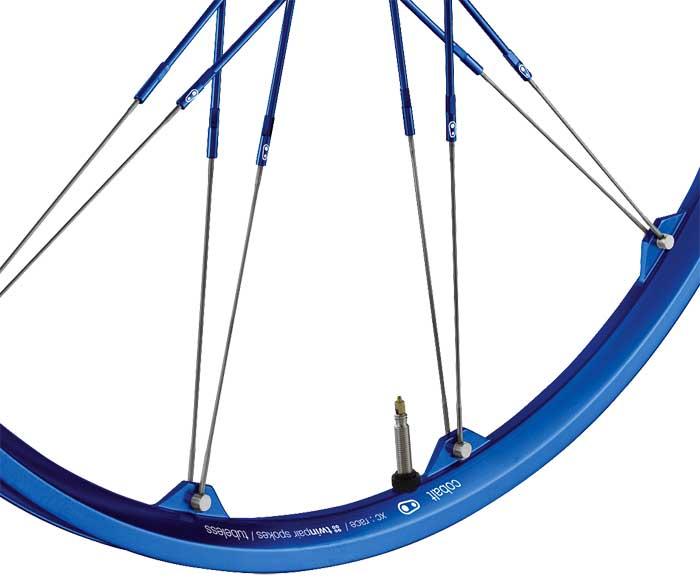

Zörnie hat geschrieben:Kunstwerke. Fast zu schade zum Fahren :-)
Ja, die schauen schon edel aus. Das haben sie sich wohl von der MTB-Szene abgekupfert. :engel: Dort gibt es schon länger von Crank Brothers die Cobalt Laufräder. Wobei die dort eher der Race-, als der Enduro-Fraktion zuzuordnen sind. Bleibt somit abzuwarten, wie sich die KineoWheels bezüglich Haltbarkeit entwickeln werden.
