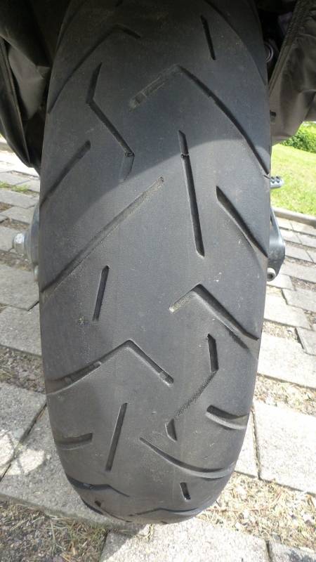

Meine Reifen sehen nach 10000km noch gut aus ;) , kommen aber nächste Woche runter.
Habe wieder Pirellis geordert :daumen: . Mal sehen wie der Satz hält.

Meine "Faktenverliebtheit" :) verlangt von mir halt, nach möglichen Ursachen zu suchen, um vielleicht zu erfahren, wo eine Ursache liegt. Im übrigen hängen die individuellen Erfahrungen besonders mit Reifen sehr mit dem persönlichen Fahrstil und dem gewünschten Verhalten zusammen, also etwas am Rand der Tatsachen. Wenn die nach 10.000 km so aussehen wie von "So 20. Mai 2018, 10:41 von Gasol" gezeigt, dann verstehe sogar ;) ich, daß er den wieder nimmt, wobei die gezeigten Exemplare an den kritischen Stellen vorne sowie hinten in der Mitte nicht mehr "noch gut aussehen" - STVO-mäßig betrachtet.

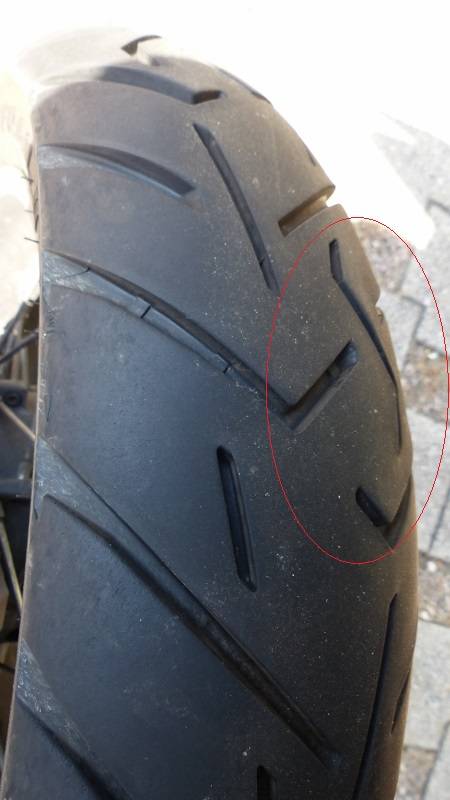

Auch die neuen Pirelli haben Auswaschungen.

Alexander, der gehört vorne mit 2,5 und hinten mit 2,9 bar gefahren.
Steht genauso in der Freigabe von Pirelli. https://www.mopedreifen.de/download/fre ... 0-2015.pdf

Was Thomas schreibt ist Fakt. Mit weniger Druck werden die Auswaschungen schlimmer, selbst getestet.
Hab den Druck vorne sogar auf 2,7 erhöht und muss sagen dass die Pirellis bis zur letzten Rille auch mit den Auswaschungen perfekt funktionieren. Wenn ich nicht so mit dem PR5 zufrieden wäre ist für mich der PST2 die erste Alternative.
